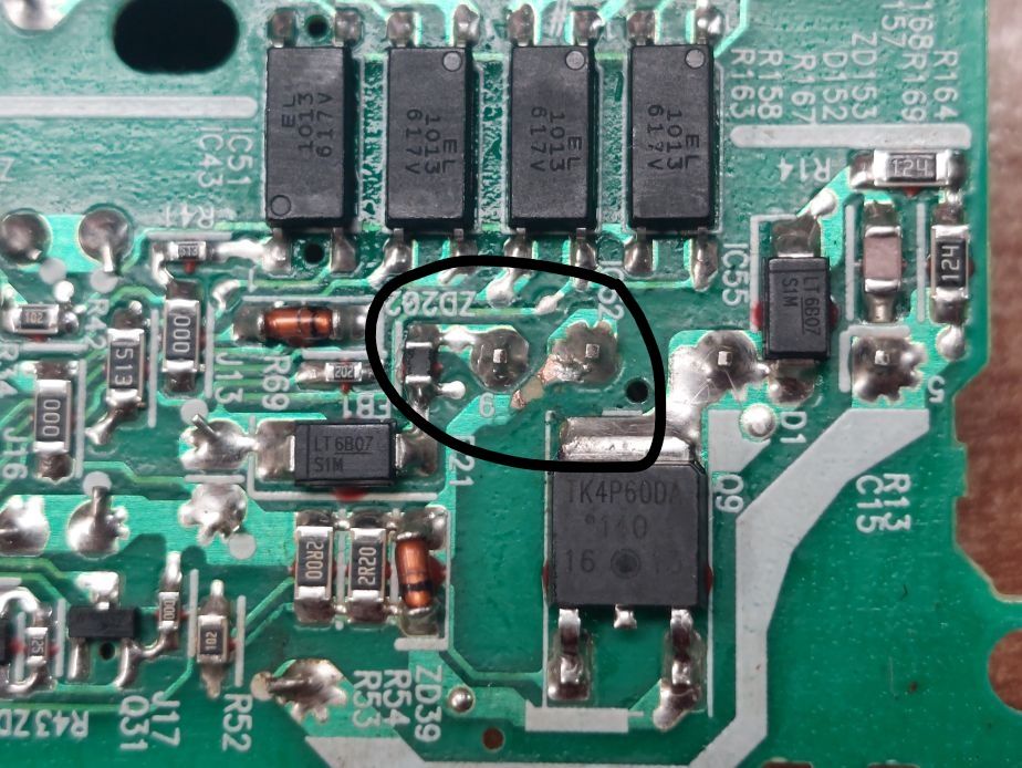

    PS4 Slim - riparazione alimentatore ADP-160CR
    Alimentatore muerto.
    Verificata resistenza fusibile R1 da 0.16 ohm saltata.
    Ispezione scheda vedo la pista interrotta in foto.
    Nome: image001_2.jpg
Visite: 239
Dimensione: 138.5 KB
    Per vostra esperienza ?
    Varese
    940
    Verificato nessun corto, ripristinata pista e sostituita resistenza fusibile R1. L'alimentatore è tornato a funzionare. Per me si può chiudere. Grazie.
