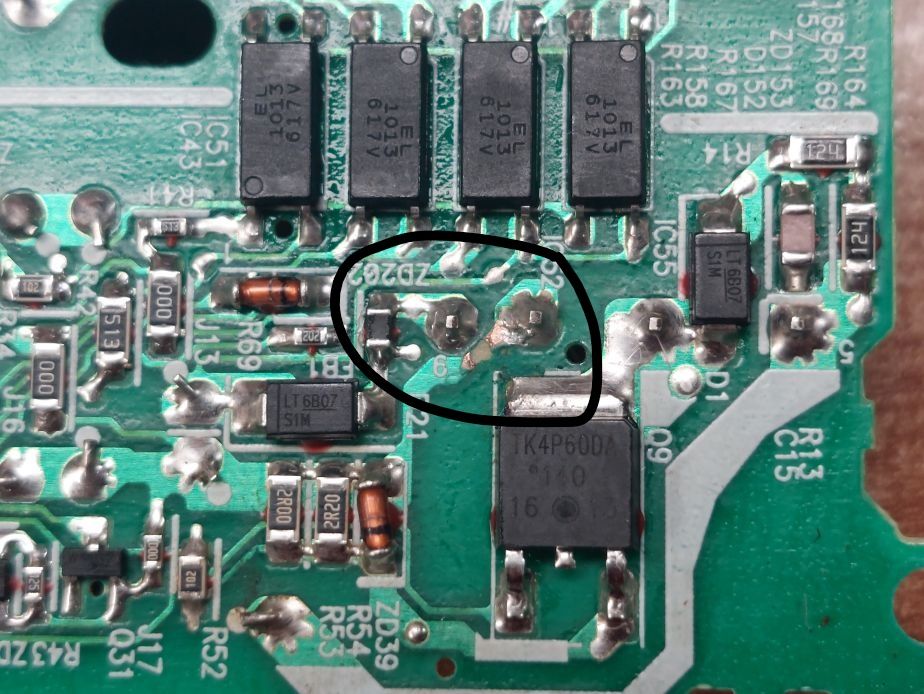

Alimentatore muerto.
Verificata resistenza fusibile R1 da 0.16 ohm saltata.
Ispezione scheda vedo la pista interrotta in foto.
Allegato 20594
Per vostra esperienza ?
Allegato 20594
Verificato nessun corto, ripristinata pista e sostituita resistenza fusibile R1. L'alimentatore č tornato a funzionare. Per me si puņ chiudere. Grazie.
Un intervento fortissimo il tuo, complimenti!
