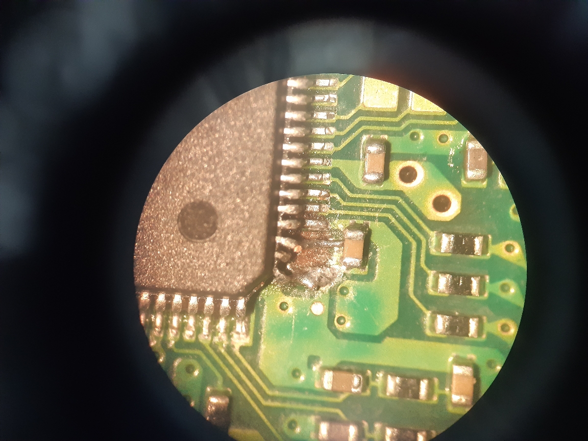

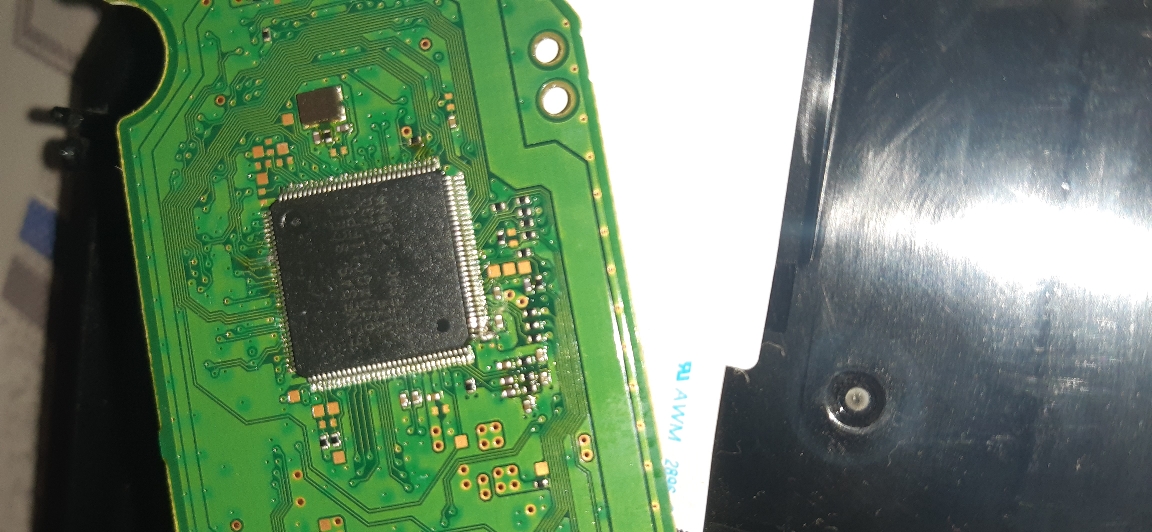

Certo "Debugbrain" hai perfettamente ragione, inizialmente come detto in precedenza, volevo spostare il chip renesas da una bdp all'altra; ma vista la difficoltà e la mia scarsa esperiena dopo alcune prove (non sulla originale ovviamente) ho deciso di dedicarmi al ripristino delle piste rovinate sulla originale, a questo punto direi con ottimi risultati.
Ovviamente ho anche sostituito i tre fusibili e il condensatore posto vicino al chip che gestisce il motorino, il tutto solo grazie al microscopio che ho reperito da un amico.

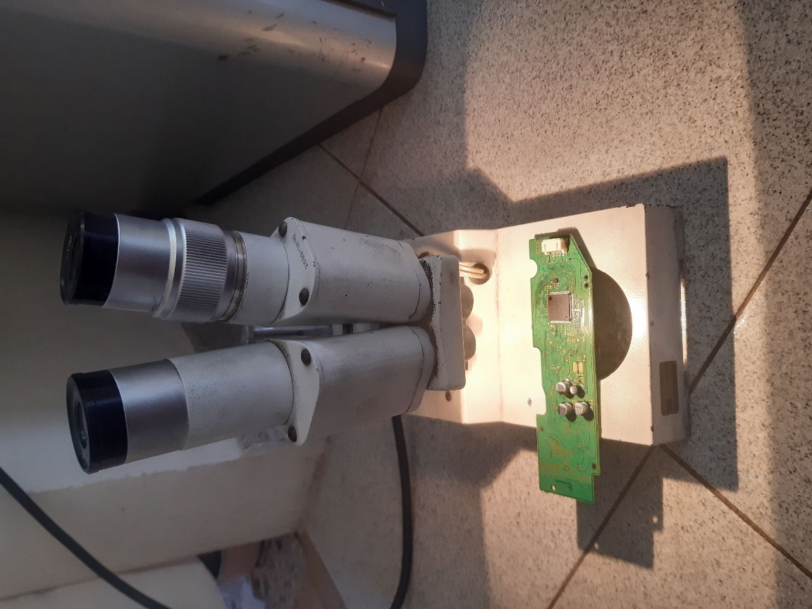

Vi posto le foto del lavoro, e visto che ci siamo siccome sono scrupoloso, ho misurato le temperature dell'aria in uscita e: durante il gioco stanno tra i 53/56 gradi, senza giocare quindi nella home, sta a 51. Che ne dite?
Allegato 20503
Allegato 20504
Allegato 20505
