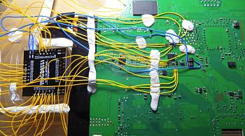

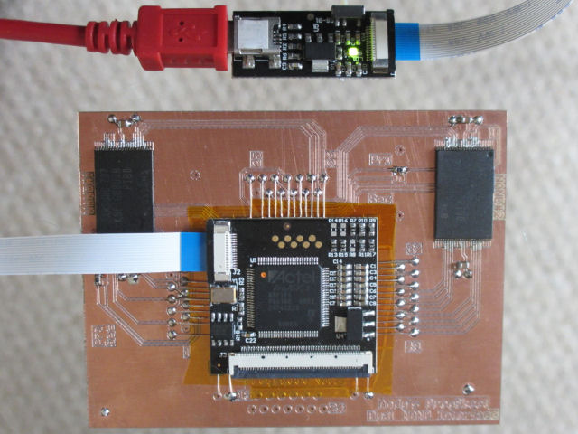

guardate che bel lavoro ha fatto questo modder....peccato non riesca a leggere
Allegato 7067
Perchè per come la vedo io non puoi alimentare 2 nand con il solo chip... è troppo... con una simile configurazione serve alimentazione esterna per forza
E parlo per esperienza... la lettura stabile alimentata via Stabilizzatore ma tramite la stessa USB di progskeet ce l' hai solo con una NAND. Con due usi una seconda porta USB solo come alimentazione.
Cmq bel lavoro veramente bel lavoro, implementato un pochino sarebbe un aggeggino nn male
Basta che chiedi ho già gli skemi :)
