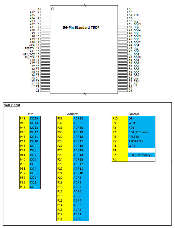

    Poi la tabella non si capisce un tubo quali siano i punti che dal progskeet vanno alla nand .Ci vuole tanto che questa benedetta tabella possa essere leggibile da tutti e nn dai solo esperti?

    zeruel ho guardato, ma ci sono molte cose che mancano, almeno per me la tabella nn è molto leggibile, nella tabella come sono indicati i punti sulle nand/nor?.

    allora passiamo alla tabella, è questa che mi frena
    in data i punti P49 P48 etc etc si riferiscono ai punti che si trovano sul progskeet ,giusto?
    invece quali sono i punti che fanno riferimento a quelli sulla ps3?
    x es P48 su quale punto va collegato seguendo la tabella in questione?
    ultima cosa che mi manca, ho letto che per i 3,3v e GND c'è bisogno di un'alimentazione esterna, in che modo?
    Scusa, ma non avevi detto che hai una PS3 phat 60GB? Allora devi guardare lo schema per le dual nand, non per la NOR...
    435
    ho anche una slim
    La cosa migliore sarebbe dissaldare la NOR e usare uno ZIF socket, c'è un tutorial anche per questo. In questo modo vai a lavorare in modalità stand-alone. Altrimenti esistono i punti alternativi in base alla scheda madre che possiedi. Trovi le immagini nel sito del ProgSkeet o meglio ancora in PS3DevWiki. Altrimenti, guardando quello schema che hai postato nel post #8, saldi direttamente sui pin della NOR. Esempio: pin 48 --> DQ14, guardi la NOR più in alto e vedi che il DQ14 sulla NOR è il pin 49.

    adesso mi diventa piu chiaro la lettura della tabella, mentre per i 3,3v e gnd? come vanno collegati
