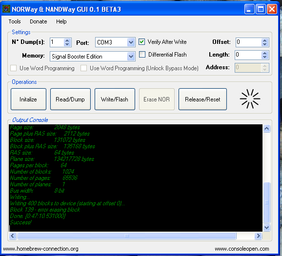

    Ciao a tutti ragazzi,
    Volevo chiedervi se vi è mai capitato un errore di questo tipo nella scrittura della NAND PS3. La scheda madre è una SEM001, con classiche dual nand samsung. Il dump conteneva dei bad block, ed è stato rimappato da judges, poiché flow-rebuilder non mi faceva eseguire l'interleave. Ho utilizzato una teensy con zif tsop48. Secondo voi devo provare a riscrivere la NAND, riscrivere solo il blocco o che? Grazie dell'aiuto!

    Prova a riscrivere tutto
    Sep 2013
    89
    A me è successo con un blocco, stessa scheda madre.
    Ho riprovato più volte, sempre lo stesso e sempre nello stesso punto.
    Alla fine ho ridumpato e verificato con il file di Judges e la verifica ha dato "file identici" ed ho proseguito.

    Si, ho provato di nuovo a scrivere tutto, ma continua a darmi lo stesso errore. Jademic, la console poi è andata comunque nonostante l'errore di erasing? Grazie...

    Certo. Tutto senza problemi.
    Come ti dicevo, ho comparato il file originale con quello scritto nella Nand (che ho provveduto a rileggere per il confronto) ottenendo file identici.
