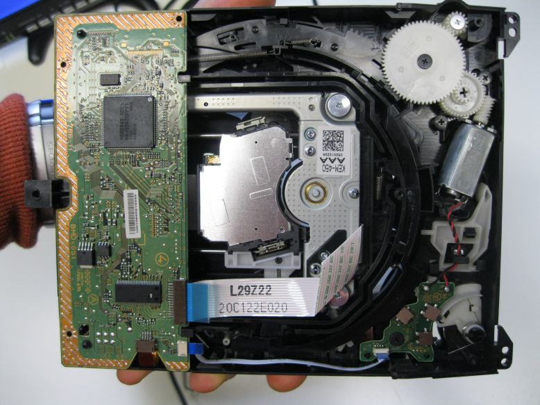

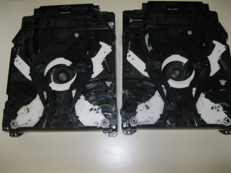

    ... sono sicuro, tranquilli questo ha la logica sul lettore ...vi posto la foto?
    Varese
    940
    ecco, giusto per non lasciare dubbi ... Nome: imagee001.jpg
Visite: 134
Dimensione: 66.4 KBNome: imagee002.jpg
Visite: 148
Dimensione: 102.0 KBNome: imagee003.jpg
Visite: 209
Dimensione: 66.0 KB

    ... è stato cambiato la chassis, non lo posso capire ...
    1,100
    ah ecco allora spiegato l'arcano.
