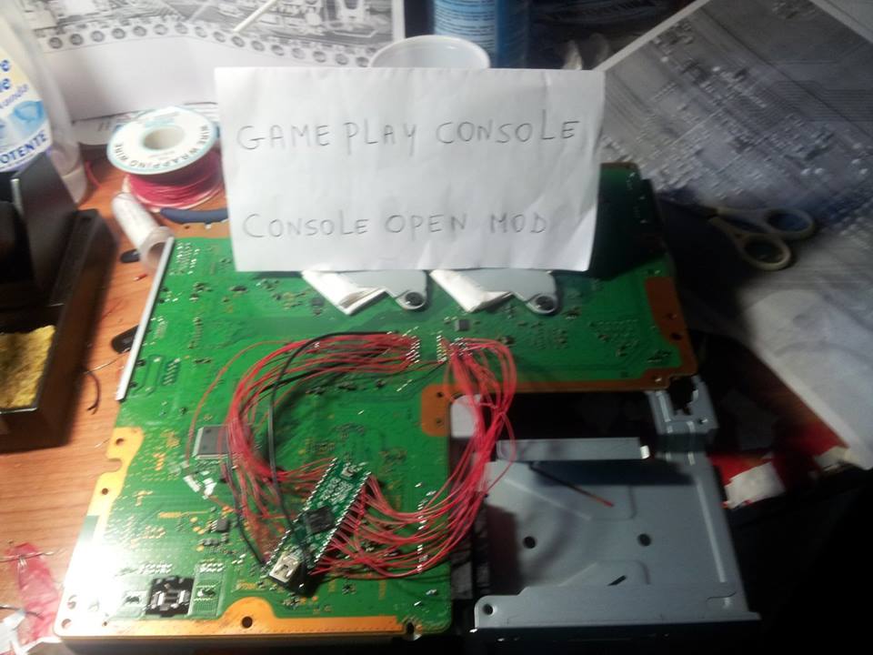

    Ciao ragazzi, prima di tutto buon anno, ho un problema con una ps3 slim cech 2504A datecode 0C, leggo la nor con il teensy tramite dos ma quando vado ad analizzarla mi da questo [url=http://postimg.org/image/jfbdszu05/][/url]
    [url=http://postimg.org/image/ehxt7vs11/][/url]

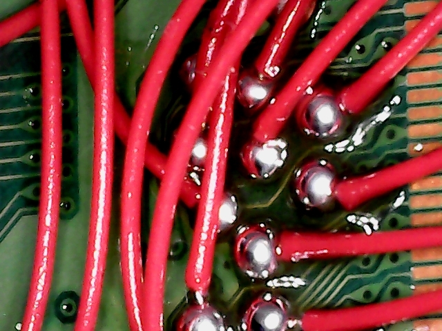

    Queste sono le foto dell'installazione, i cavi sono di 15cm Nome: 1484711_808080895885817_2091411778_n.jpg

    Cmq questo è il mio primo downgrade, ho seguito la guida di tommino81

    Puoi provare ad accorciare i cavi anche se non credo sia qui il problema.

    non dimenticarti di usare un litro di flussante...mi raccomando
    Grottaglie (TA)
    Ok va bene userò 2 litri
    Skerzo ma non ce la faccio a saldare senza flux, ho preso dipendenza
