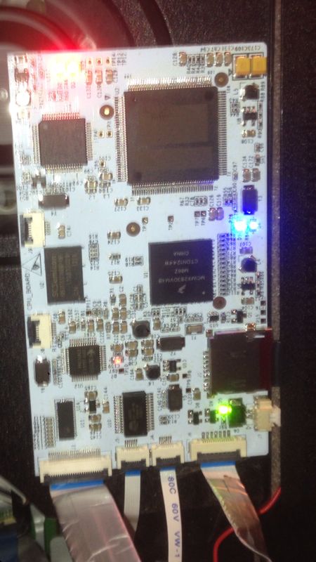

    Mi trovo in questa situzione, e3 ode montato seguendo la guida di spyro, piattina che va dall'ode all'adattatore usb che si è spezzata ed è stata miracolosamente recuperata scaldando la plastica e scoperchiando le connessioni. Sd inserita nell'unità e blue ray testato e funzionante con disco originale, ora che devo fare per far funzionare questa ode? ha il firmware già incluso? io ho scaricato l'ultimo firmware.bin e l'ho messo nella root di una penna usb e collegato all'adattore usb dell'ode ma se vado in foto non compare nulla. qualcuno mi da qualche dritta?

    L'ode perché funzioni correttamente deve avere tutti i led accesi e sono in totale 6 di cui 4 fissi e 2 lampeggianti
    Quanti ne vedi?
    Ci sono 2 rossi vicini in basso a sinistra
    Uno blu con sopra uno verde(lampeggiante) al centro in alto (se non va controlla il flat 24)
    Uno giallo a destra e uno rosso lampeggiante (se quello rosso non va controlla il flat dell'usb)
    Dico per esperienza mi è capitato l'ode sfigato, flat da 24 con pin 3 interrotto, e bga dell'ode saltato, fatto reflow e tagliato quasi 12 cm di flat poi ripristinato con pazienza, a me dava solo 3 led attivi
    Ecco una foto deve essere così
    Ricorda che 2 sono lampeggianti (rosso piccolo e verde sopra al blu)

    se e in modalita' ode si accendono tutti e due, in modalita originale solo uno.
    p.s.: i led rossi
    1,100
    il verde accanto al blu sicuramente è lampeggiante, a volte ho dovuto rimuovere la sd x fargli riconoscere il disco nel lettore blueray.

    Aggiorna le keys allora
    Il rosso piccolo si illumina? (Con hd collegato)

    Dei led fissi no, ma degli altri 3 si, il led rosso sotto l'altro rosso è quello che dice spyro ode on/off
    Il led rosso piccolo lampeggiante è quello della USB , se intermittente rileva correttamente la memoria esterna
    Il led sopra al blu intermittente indica se sta emulando o meno
    Il giallo penso sia l'alimentazione, gli altri 2 non saprei, ora la ps3 è venduta quindi non saprei, la prossima mi tirò giù i voltaggi e le connessioni con i vari flat
    Se il flat USB non è collegato vedi comunque la cartella in foto/musica/video

    Emanuè puoi cerchiare e numerare i led sulla foto così è più facile capire di cosa stiamo parlando?

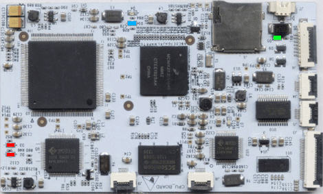

    Ho trovato questo sul forum ufficiale ma è completamente diverso da come dici tu Criscros, purtroppo sarò sincero ne ho montato uno solo finora e non ricordo il comportamento dei led:
    Nome: d8f60e6ba7cc17c654773fe9d65ecdb4.gif
Visite: 159
Dimensione: 113.9 KB
    LED:
    • Rossi > se accesi entrambi si è in Emulazione, se uno solo si è in modo BD (passtrough,originale) oppure qualche flat non è collegato
    • Blu > sempre acceso?!
    • Verde vicino al Blu > se lampeggia è ok, se fisso l'ODE è bloccato e bisogna togliere l'alimentazione.
    • Verde sul lato dx > ?
    - E3 ODE Leds
    Now, you you can check your E3 board leds.
    Two red leds on the left means that your E3 ODE is in Emulation mode, if you see one red led on the left side, it means that your e3 ode in BD drive mode (passthrough), it also can be that some of the ribbon cables are not well connected.
    Blue led always on, but green led near blue means that e3 ode is working properly, if this led is solid, it means that the E3 ODE is stuck, you'll need to switch off your ps3 by the power cable.
    You also have one green led on the right side, I don't know what that led does.

    In che senso completamente diverso?
    È esattamente quello che ho detto XD
    La foto è girata
    Il mio giallo è verde nella tua foto
    Rosso blu verde sempre accesi
    Rosso fisso = pass o emu
    Rosso lampeggiante (è un'altro led che non compare nella tua foto) è dell'usb
    Verde (sopra al blu) fisso è inchiodato lampeggiante è ok
    @kalice fai una foto o meglio un video così capiamo meglio
