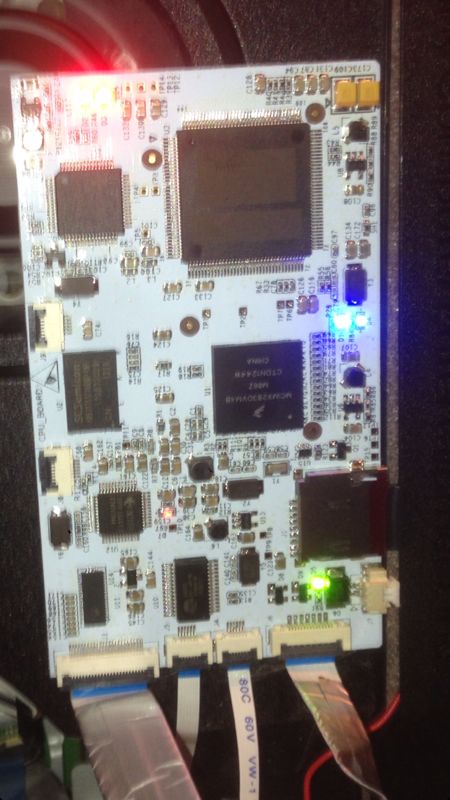

Mi trovo in questa situzione, e3 ode montato seguendo la guida di spyro, piattina che va dall'ode all'adattatore usb che si è spezzata ed è stata miracolosamente recuperata scaldando la plastica e scoperchiando le connessioni. Sd inserita nell'unità e blue ray testato e funzionante con disco originale, ora che devo fare per far funzionare questa ode? ha il firmware già incluso? io ho scaricato l'ultimo firmware.bin e l'ho messo nella root di una penna usb e collegato all'adattore usb dell'ode ma se vado in foto non compare nulla. qualcuno mi da qualche dritta?
Ti compare dispositivo ecc.... sotto foto?
nada, ho provato anche a fare i collegamenti diretti con i pin dall'adattatore usb al connettore sull'ode
Non e' che hai inserito il flat nel dongle USB al contrario?

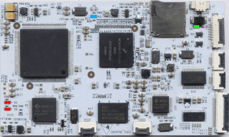

L'ode perché funzioni correttamente deve avere tutti i led accesi e sono in totale 6 di cui 4 fissi e 2 lampeggianti
Quanti ne vedi?
Ci sono 2 rossi vicini in basso a sinistra
Uno blu con sopra uno verde(lampeggiante) al centro in alto (se non va controlla il flat 24)
Uno giallo a destra e uno rosso lampeggiante (se quello rosso non va controlla il flat dell'usb)
Dico per esperienza mi è capitato l'ode sfigato, flat da 24 con pin 3 interrotto, e bga dell'ode saltato, fatto reflow e tagliato quasi 12 cm di flat poi ripristinato con pazienza, a me dava solo 3 led attivi
Ecco una foto deve essere così
Ricorda che 2 sono lampeggianti (rosso piccolo e verde sopra al blu)
Allegato 14507
se e in modalita' ode si accendono tutti e due, in modalita originale solo uno.
p.s.: i led rossi :)
il verde accanto al blu sicuramente è lampeggiante, a volte ho dovuto rimuovere la sd x fargli riconoscere il disco nel lettore blueray.

Il rosso piccolo si illumina? (Con hd collegato)
@Criscros sai mica anche la funzione specifica di ogni led?
ma toglietemi una curiosità, x avviare l'ode bisogna fare qualche procedura particolare ocon il tasto di accensione? tipo 2 click o roba del genere?
Dei led fissi no, ma degli altri 3 si, il led rosso sotto l'altro rosso è quello che dice spyro ode on/off
Il led rosso piccolo lampeggiante è quello della USB , se intermittente rileva correttamente la memoria esterna
Il led sopra al blu intermittente indica se sta emulando o meno
Il giallo penso sia l'alimentazione, gli altri 2 non saprei, ora la ps3 è venduta quindi non saprei, la prossima mi tirò giù i voltaggi e le connessioni con i vari flat

Emanuè puoi cerchiare e numerare i led sulla foto così è più facile capire di cosa stiamo parlando?
Ho trovato questo sul forum ufficiale ma è completamente diverso da come dici tu Criscros, purtroppo sarò sincero ne ho montato uno solo finora e non ricordo il comportamento dei led:
Allegato 14511
LED:
- Rossi > se accesi entrambi si è in Emulazione, se uno solo si è in modo BD (passtrough,originale) oppure qualche flat non è collegato
- Blu > sempre acceso?!
- Verde vicino al Blu > se lampeggia è ok, se fisso l'ODE è bloccato e bisogna togliere l'alimentazione.
- Verde sul lato dx > ?
- E3 ODE Leds
Now, you you can check your E3 board leds.
Two red leds on the left means that your E3 ODE is in Emulation mode, if you see one red led on the left side, it means that your e3 ode in BD drive mode (passthrough), it also can be that some of the ribbon cables are not well connected.
Blue led always on, but green led near blue means that e3 ode is working properly, if this led is solid, it means that the E3 ODE is stuck, you'll need to switch off your ps3 by the power cable.
You also have one green led on the right side, I don't know what that led does.

In che senso completamente diverso?
È esattamente quello che ho detto XD
La foto è girata
Il mio giallo è verde nella tua foto
Rosso blu verde sempre accesi
Rosso fisso = pass o emu
Rosso lampeggiante (è un'altro led che non compare nella tua foto) è dell'usb
Verde (sopra al blu) fisso è inchiodato lampeggiante è ok
@kalice fai una foto o meglio un video così capiamo meglio
resta il fatto che sto coso non legge l'usb
