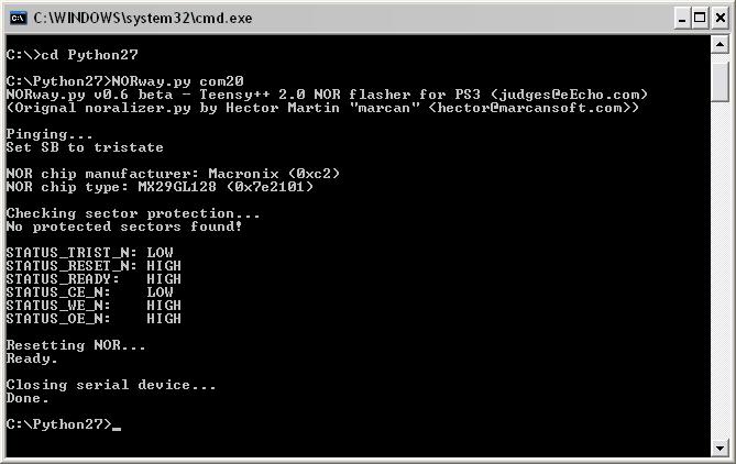

Controllo se la nor è riconosciuta dal Teensy e dal pc:
Allegato 13305

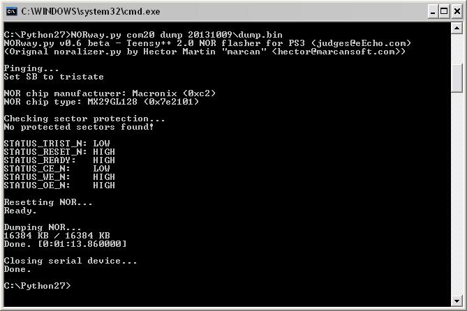

Effettuo 3 dump
Allegato 13306

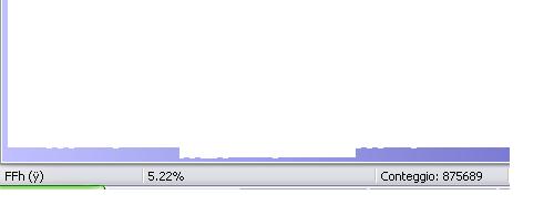

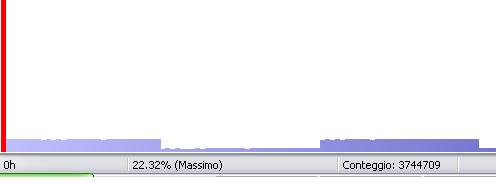

Faccio l'analisi con HxD
Allegato 13307
Allegato 13308

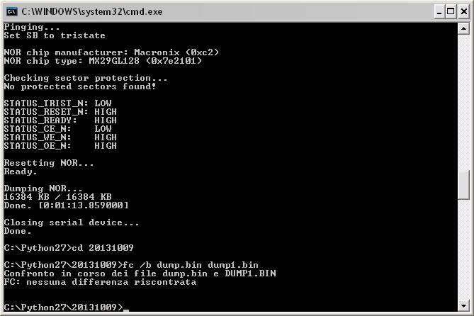

Controllo se i dump sono uguali
Allegato 13309

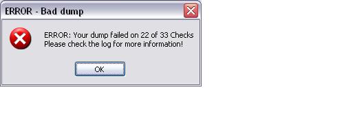

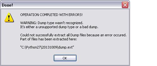

Come da guida di zeruel temto di estrarre il dump ma ottengo questo errore:
Allegato 13310
Questo invece il tool di swizzy:
Allegato 13311
