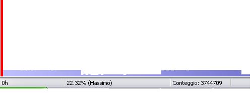

    Sto riscontrando un problema strano con il mio Teensy++ 2.0, quando effettuo il dump della NOR, l'analisi mi restituisce sempre gli stessi valori: 22,32 e 5,22.
    Ho provato anche su un altra PS3 e mi restituisce il valore finale 5,23, ho provato a cambiare i fili, ad allungarli, ad accorciarli, ho riprogrammato il teensy, ho cambiato pc ed installato più volte su 2 PS3 diverse.
    A questo punto mi viene il dubbio che ho qualche problema con il teensy, premetto che con questo hardware ne avrò fatte già una ventina.
    Qualcuno ha idea di come testarlo ? Allego foto installazione ma vi assicuro che anche saldando a cazzo mi restituisce sempre gli stessi valori.

    ma ti riferisci alle statistiche?
    se si avrai aperto il dump con un hex editor e cercato i valori standard?
    2,950
    Si a me non sembrano buoni, anche il valore centrale non è buono, non arriva a 0,5

    Deve esser max 0.5

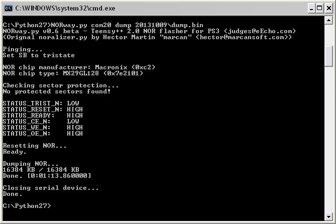

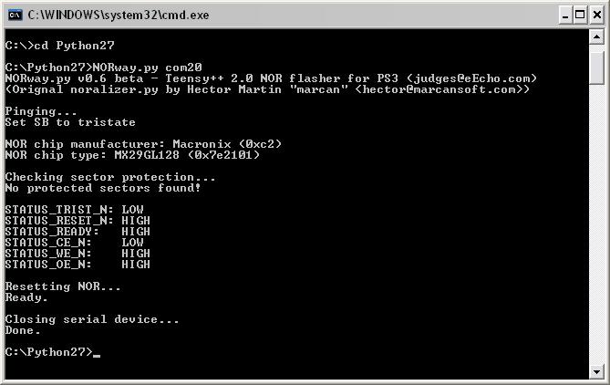

    Controllo se la nor è riconosciuta dal Teensy e dal pc:
    Nome: 1.JPG
Visite: 98
Dimensione: 40.3 KB

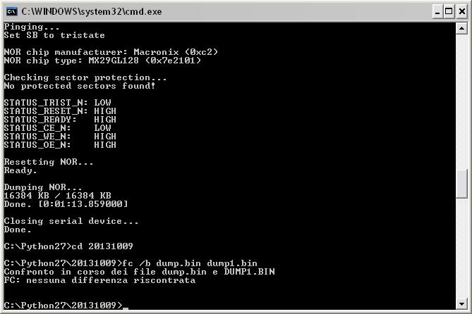

    Effettuo 3 dump
    Nome: 2.JPG
Visite: 99
Dimensione: 44.1 KB

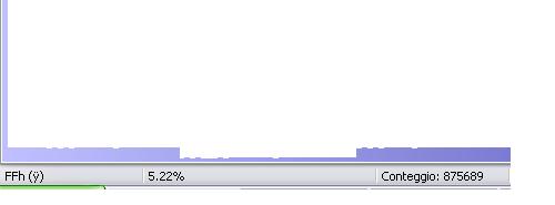

    Faccio l'analisi con HxD
    Nome: 4.JPG
Visite: 83
Dimensione: 7.6 KB
    Nome: 5.JPG
Visite: 101
Dimensione: 7.1 KB
    Controllo se i dump sono uguali
    Nome: 6.JPG
Visite: 100
Dimensione: 43.1 KB

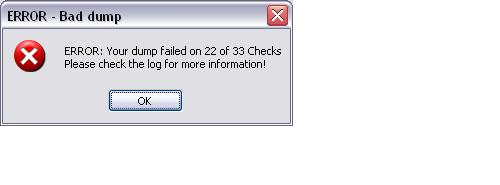

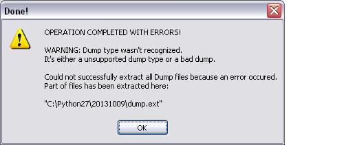

    Come da guida di zeruel temto di estrarre il dump ma ottengo questo errore:
    Nome: 7.JPG
Visite: 102
Dimensione: 18.8 KB
