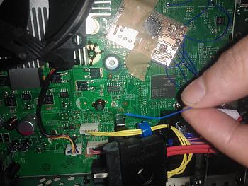

    c'è un filo staccato (e una montagnola di stagno su una resistenza....) saldature freddine mi pare....
  10. #50
    Cento (FE)
    1,065
    informazione su slim con rgh
    Fai delle foto dettagliate di tutti i punti dove sono stati saldati i fili!
    Con quella foto e basta capiamo pochino..
    EDIT: guardando bene mancano SDA e SCL, e il filo volante immagino fosse collegato ai 1,8v

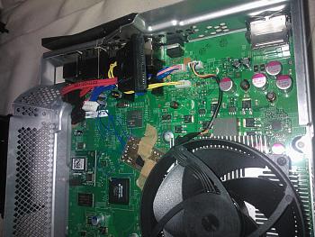

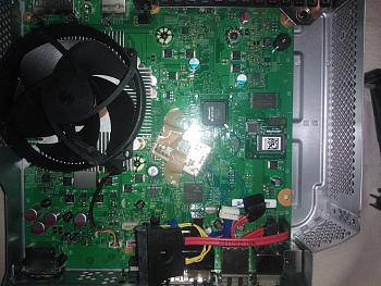

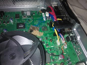

  11. #51
    besenello
    31

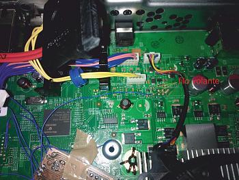

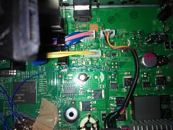

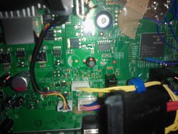

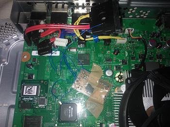

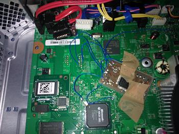

    informazione su slim con rgh-wp_000400.jpginformazione su slim con rgh-wp_000401.jpginformazione su slim con rgh-wp_000402.jpginformazione su slim con rgh-wp_000413.jpginformazione su slim con rgh-wp_000414.jpginformazione su slim con rgh-wp_000415.jpginformazione su slim con rgh-wp_000416.jpginformazione su slim con rgh-wp_000417.jpginformazione su slim con rgh-wp_000418.jpg
    ecco alcune foto generali....io non sò nemmeno che chip sia quindi non sò tantomeno che schemi cercare....
  12. #52
    Beh il chip è autocostruito, lo schema di collegamento è uguale per tutti i chip dal lato scheda mardre, quindi vedi di riattaccare il filo staccato all' 1,8v puoi seguire lo schema degli storm

    ok domani fò la prova (me lo ha confermato anche il modder) e vi faccio sapere

  14. #54
    besenello
    31
    saldato il 1.8v e tutto funziona grazie a tutti per il supporto!!!!! gliccha in un'attimo.
