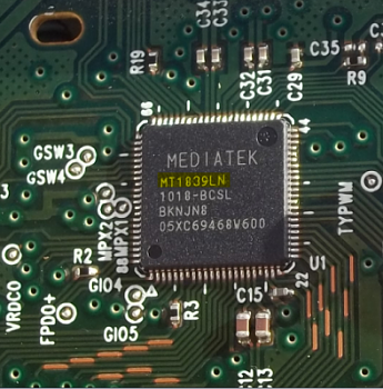

PRIMA COSA DOBBIAMO VERIFICARE CHE ABBIAMO UN LETTORE CON CHIP MT1839LN , IO COME LETTORE HO USATO UN LITEON DH16ABSH E L'HO CONVERTITO IN UN iHAS524B E POI HO FLASHATO IL FW HACK
IMMAGINE DEL CHIP

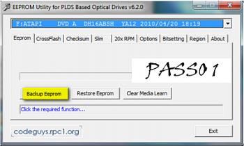

PASSO 1 - BACKUP DELLA EPROM
Apriamo EPROM ULTILITY e clicchiamo su Backup Eprom e salviamo il file in una cartella a nostro piacere, conservatelo con cura mi raccomando

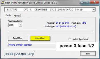

PASSO 3 CONVERSIONE DEL LETTORE FASE 1/2

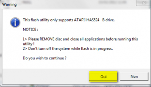

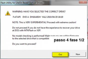

Per prima cosa apriamo Flash Utility lasciamo come sempre tutti i settaggi invariati e premiamo su write flash
Premiamo su Oui

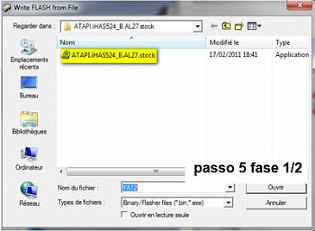

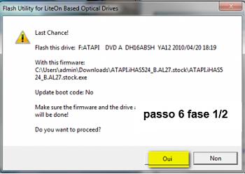

poi andiamo a selezionare il file ATAPI.iHAS524_B.AL27.stock contenuto nella cartella convert pack
premiamo nuovamente su Oui

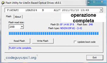

ed infine clicchiamo su write flash ed aspettiamo che finisca il flash del file
A fine operazione riceveremo un messaggio con scritto Write flash complete

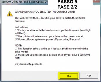

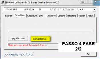

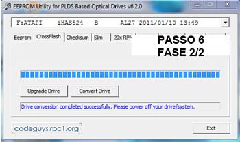

PASSO 4 (CROSSFLASHING) FASE 2/2
Apriamo Eprom Utility e clicchiamo sulla scheda Crossflash e clicchiamo su convert drive
Premiamo su Oui
Aspettiamo il messaggio di conversione completa e riavviamo il pc

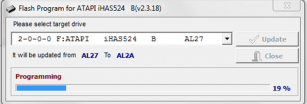

Entriamo nella cartella "iHAS524B-AL2A (aggiornamento)" e premiamo due click su AL2A.EXE e premiamo su Oui
Clicchiamo su Update
e aspettiamo la fine della programmazione
a fine operazione riavviamo il pc

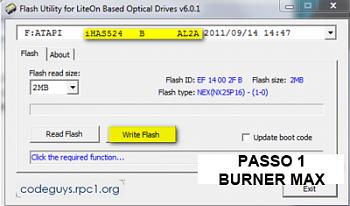

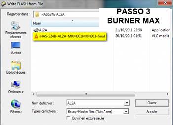

PASSO 5 FLASH DEL FIRMWARE BURNER MAX

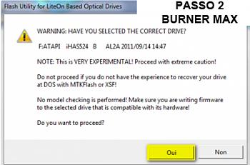

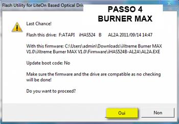

Come prima operazione apriamo il programma Flash Utility e clicchiamo su write flash
Premiamo su Oui
e selezioniamo il file nella cartella iHAS524B-AL2A (aggiornamento) ----> iHAS-524B-AL2A-MKM001MKM003-final.bin
e premiamo su Oui
e aspettiamo la fine del flash hack
ed infine riavviamo il pc
