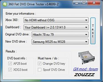

    usa questo programmino....
    http://www.consoleopen.com/forum/new...14699-2-a.html

    Era questo che intendevo ^^
    EDIT:
    non si può fare.

    70
    cos'è osig (che spero non abbia)????
