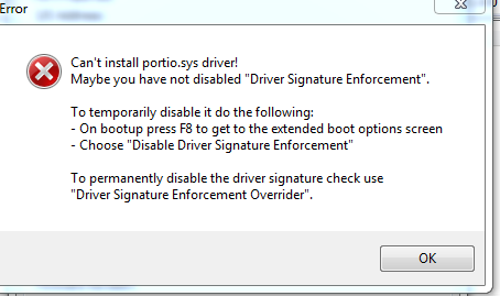

    ciao ragazzi sto cercando di fare hack a lettore 16d4s 9504 , con fw 0272 , sto procedendo col taglio piste , ma arrivando al dosflash quando lo avvio mi da questo errore aiuto dosflash-cm7dww.png , qualcuno puo aiutarmi

    Ma stai facendo il taglio piste perché è un MXIC ? Comunque questo errore è dovuto ad una protezione di Windows, fai quello che ti dice, devi disabilitare la firma dei driver.

    Risolto chiutendo jf grz della risp si cmq è un MXIC
