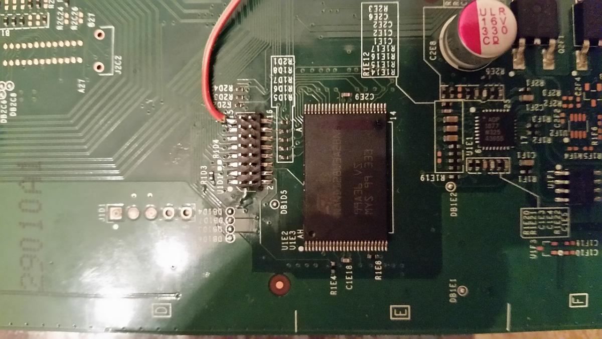

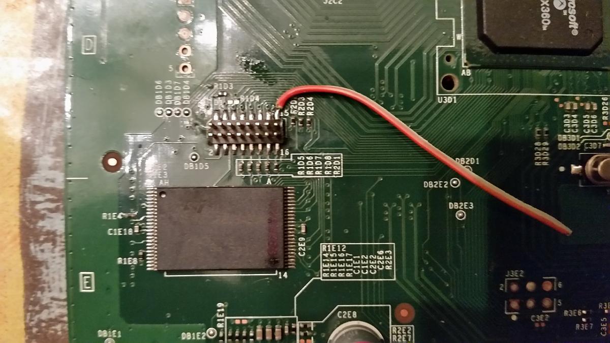

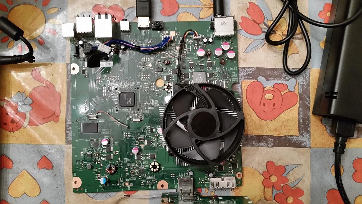

    Salve, sono nuovo in questo forum, da qualche tempo ho deciso si effettuare RGH alla mia xbox 360 E , e sottolineo (E) perché, non trovo nessuno schema compatibile per la versione della CORONA sulla guida e in più non riesco secondo lo schema più similare quello della v.6 ad estrarre la nand in quanto la sd virtuale non viene riconosciuta, qualcuno può aiutarmi, e in più ho acquistato una ACE360 e un POSTFIX XECUTER.
    GRAZIE anticipatamente a tutti !!! Ciao!!!XBOX 360 E estrazione nand con MAXIMUS SD TOOL HELP!!!-20150211_212922.jpgXBOX 360 E estrazione nand con MAXIMUS SD TOOL HELP!!!-20150211_212935.jpgXBOX 360 E estrazione nand con MAXIMUS SD TOOL HELP!!!-20150211_212957.jpg

    Ma scusa,sulle impostazioni non inserendo l'harddisk ti da 4gb di memoria?
    Non credo proprio,quindi è una v5 e devi usare l' SPI,come una qualsiasi altra corona

    E non devi usare la sd ma devi usare l'spi come ti ha detto razor, i punti sono sempre gli stessi.

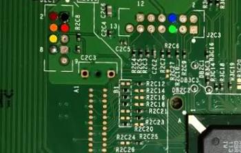

    la mia è molto piu simile a questaXBOX 360 E estrazione nand con MAXIMUS SD TOOL HELP!!!-u1d1-pinout_1024.png
    8,955
    Inizia a leggere il tutorial di xray nell'omonima sezione e poi esponi i tuoi dubbi

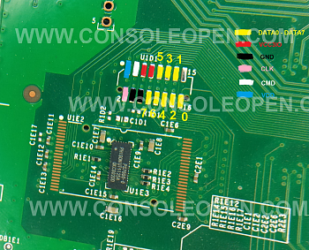

    La mia versione dovrebbe essere la v3 mancano le resistenze che dovrei ponticellare giusto?XBOX 360 E estrazione nand con MAXIMUS SD TOOL HELP!!!-nandxcorona.jpg
    5,946
    se il tutorial ti dice che se manca il post out e le resistenze vanno ponticellate, allora si !
    ps, ace va bene , anche il post fix a questo punto ti serve!
    quelli che hai postato nell'immagine sono esattamente i punti per leggere la nand , ti serve un nand reader e sei quasi a completo per finire il lavoro!
