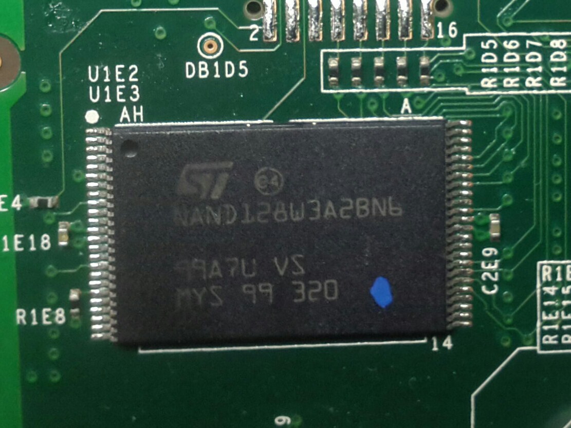

    E' questa ma non riesco a trovare i pinout !
    E' lei a me invece di MYS 99 320 è 335 il resto non cambia

    Ma i due link che t' ho postato almeno li hai aperti??????????????????????????
    Ci sono anche le immagini se prorpio non vuoi leggere...
    Ti dò una dritta:
    Sia il puntino bianco serigrafato sia il buco sulla nand indicano il pin 1.
    Dunque, per farla breve:
    1) Senza alimentare, metti in corto i pin dal 41 al 44.
    2) Alimenti la console (ma spenta).
    3) Togli il corto (con console ancora alimentata).
    4) Lanci l'erase della nand.
    Ultima modifica di tsunami666; 02-10-14 alle 08: 13

    DSA-610167.pdf
    guarda ti dò una mano... questo è il datasheet della nand in tuo possesso.
    vai a pagina 10 figura 4
