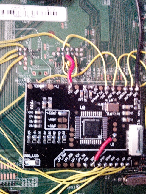

    Ciao a tutti
    Ho una Xbox 360 E 250 corona v5 gb lotto n 1347x data 5-10-2013 dash 16023
    Ho un squirt slave e un bga 1.2 e un dgx 1.0 s
    Ma i ponti su r2c7, r2c6 e r2c10 devo farli prima o dopo la scrittura nand ?
    Sono bloccato su: con Autogg
    * CpuKey sconosciuta. Se la sai inseriscila nel campo "Cpukey" o usa altri
    metodi per recuperarla.
    * Qualora non l'abbiate ottenuta scegliere ancora XeLL>Tipo e premere NandXell>Crea
    ho fatto anche NandXell> Crea ; ho avviato la console ma niente ; poi di seguito ho cpu key su ip-xbox ma niente
    mi aiutate sono disperato ?

    Posta le foto del tuo operato che ti aiutiamo dai.

    ciao intanto mostra le foto di installazione e spiega i passaggi che hai fatto ! I ponti li devi fare prima della lettura... Leggi nand, scrivi xell ,recuperi la cpu key ,la inserisci in autogg e crei il freeboot ..
    ma con quel chip dubito che vada forse parte xell ma rgh la vedo dura...
    servo un proto v2 o uno squirt 2.0
    Trinitapoli BT
    851
    Hai letto la nand e scritto xell? Ovviamente si presuppoone che tu abbia seguito la guida e montoto il glitcher
    Dannata potenza di calcolo!!
    Demon
    R2C4 e da ponticellare!! anche ricordalo.
    1) Lo Squirt 1.2 va benissimo, non si sa perchè dovrebbe cambiare glitchip.
    2) R2C4 non ci incastra una fava (usi il Kiosk con lo Squirt 1.2 per far che?).

    avevo letto che andava ponticilleta .per il chip in base alle esperienze degli utenti e mie boota xell quando gli pare .ma il freeboot nada poi spero tu sia fortunato
    io ne ho provato solo una di queste console ..

    scusate per le immagini poco nitide. Per ponticellare ho usato 1/2 cm di awg 30 per voi va bene ?

    Si ho l'ho eseguita slim corona 16mb, la mia è una corona v5 250gb postfix adapter v2

    Povero cristo. L'unico che ho visto finora a postare decentemente anche se hai fatto una foto che tu sembri aver il parkinson.
    Ma i ponti li hai fatti o no?
    Rispondi bene alle domande che ti vengono fatte. Se non hai un dump ok della nand non puoi continuare con la scrittura dell'ecc e quindi rifai i collegamenti spi>squirt bla bla oppure collega lo slave programmer allo spi direttamente e lascia perdere i collegamenti passanti dello squirt . Enjoy cazzotti!

    Ho il dump, dal log di autogg solo un piccolo small block. Scusa per la foto ma è il mio telefono che è scatà !
    Ho fatto i ponti con 1/2 cm di awg30 !
