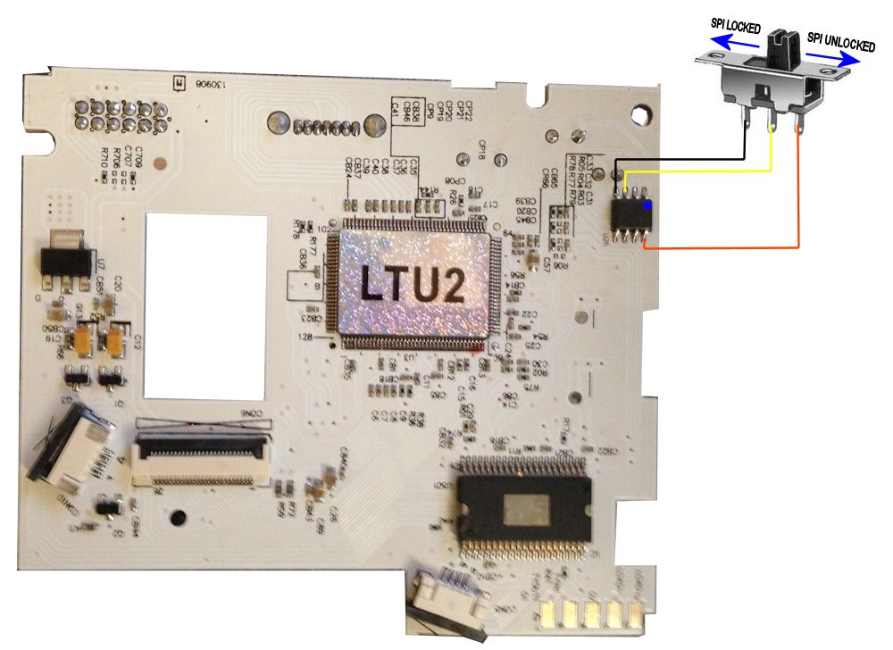

    scusate se uppo una discussione vecchia di qualche mese...
    stavo giusto installando uno di questi cloni (il primo e ultimo) in un 16d4s.
    ho preparato il fw con l'ultima versione di jungleflasher scritto e messo la spi in sola lettura per evitare blocchi con gli aggiornamenti delle dashboard.
    ora mi sono accorto che il lettore non va bene e vorrei riflasharlo nel caso qualcosa sia andato storto e non me ne fossi accorto, solo che non riesco
    più a sbloccarlo. jungleflasher parte con l'spi unlock e mi tira fuori una sfilza infinita di puntini...
    io uso la scheda sata via e il maximus 360 extractor pro. che posso provare a fare?
    Junior Member L'avatar di efferatum
    20
    per chi si dovesse trovare nella mia stessa situazione posto la soluzione (ovviamente testata e funzionante):
