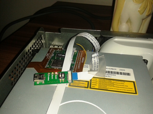

    Ho acquistato una xbox360 usata del 2006 a cui il venditore aveva fatto montare la modifica Infectus con il chip mini USB
    Il venditore mi ha detto di non usare la console da 1-2 anni e quindi mi ha detto che eventualmente bisogna aggiornare la modifica O.o
    Io sono un principiante in queste cose e quindi chiedo il vostro aiuto
    Volevo sapere delle cose: innanzitutto come si usa questa modifica, poi a cosa servono le levette sul chip "mini USB" (in foto), a cosa serve la porta mini USB sul chip
    Poi ho avuto un problema, ho collegato la console alla tv, ho inserito all'interno un gioco originale e sulla console mi dice "Riproduci DVD", clicco e mi si blocca sulla schermata bianca con scritto XBOX 360

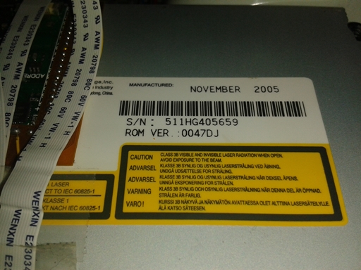

    La console monta un lettore Hitachi v47
    Vi ringrazio in anticipo per il vostro aiuto
    Grazie e ciaoo

    il car0o vecchio chip infectus a come mi ricordo devi scaricare l aggiornamento dal sito o il programma per l infectus

    Mi puoi spiegare passo passo come si fa? poiché è la prima volta che ho esperienze con questi "aggeggi"

    Togli l' infectus e lo rivendi.
    Il lettore lo flashi con un FW LT e sei a posto....
    Essendo un 0047 la procedura e abbastanza semplice poi vedi tu:
    [url]http://www.consoleopen.com/forum/tutorial-firmware-xbox-360-xbox360-slim/2016-guida-allhack-dei-lettori-hitachi-phat-con-lultimo-ixtreme-lt-plus.html[/url]

    Ciao, grazie per la risposta! Non so se si possa fare qualcosa, ma io a casa ho già un'altro lettore v47 che comprai dove all'interno mi hanno detto che già c'è l'ixtreme!
    Però se metto questo lettore nella console mi dà lo stesso errore, quello di "Riproduci DVD" anche se il gioco è originale
    Posso usare questo, così al massimo quello con l'infectus lo vendo direttamente così?

    Devi avere la dvdkey che è presente nel lettore orignale o nel fw dell' infectus.
    E' la regola base della modifica del lettore....
    Prima di dar via il lettore con l' infectus provvedi a reperire la dvdkey mi raccomando....

    certo lo devi flashare con la tua key e la devi estrarre dall'altro lettore con jungle flasher
    ma fai dobbio lavoro percio smoanta il chip leggi la key e flashi extreme sull ettore
    Ogni volta che leggo le domande nei thread delle mod al lettore vedo sempre le stesse domande,seguite i consigli e i tutorial invece di impovvisare,la key è univoca quindi non puoi mettere un altro lettore (o,almeno,dovresti fare passaggi inutili in più)

    ok, allora da come ho capito mi conviene lavorare direttamente sul lettore "nativo"
    quindi tolgo l'infectus e poi seguo la guida che mi hai linkato prima passo passo?
    come si toglie l'infectus?
    scusate la mia ignoranza in materia...

    Ragazzi, io ho provato ad usare il tasto cerca, ma non ho trovato niente che potessi usare, vista la mia COMPLETA INESPERIENZA con le xbox e pensate, fino a pochi giorni fà non sapevo neanche cosa volesse dire dashboard!
    comunque grazie per l'aiuto che mi state dando...
    grazie mille

    Prova con punta e mazzott...
    Lo togli utilizzando il saldatore e le 2 mani che il creatore ti ha attaccato....

    lo devi disalddare apri il lettore e togli i fili se no tagli i fili se non vuoi fare casini e li nastri
    ma mi pare avendo il flat saldato sul chip devi disalddare l altra estremità del flat sempre dentro al lettore corregetemi se sparo cavolate io facevo a fili

    Quindi non basta solo tagliare il flat che entra all'interno del lettore?
    Devo per forza aprire il lettore e dissaldare contatti o bisogna fare anche qualche ponticello?
    Essendo questo il lettore nativo della console appena tolgo infectus quindi ritorna un lettore originale e pulito? E quindi poi faccio la procedura per metterci sopra l'ixtreme, giusto?

    fai prima se lo porti da qualcuno ...da come stai procedendo ci metterei anni prima di poterla usare.......scusa la francezza ma e' cosi
    e' tutto gia scritto e tutto gia stato detto da almeno 4 anni
    devi solo seguire le guida passo passo
    se puoi cerchi qualcuno che ti aiuti col cucchiaino.......e' un altra cosa.......in bocca al lupo avevo visto il tuo messaggio pari pari acnhe su mondoxbox
    trova la guida per montare infecutus e falla all incontrario
    trova come mettere Lt.2.0 sul hitachi extrazione patch e varie
    trova come aggiornate la dashboard
    rimonta tutto e posta i tuoi problemi ne varai sicuramente
    ps non so quando l hai pagato o te l hanno regalata ma e' a rischio 3 led rossi quindi prega che non ne escano dopo 20 minuti di gioco
