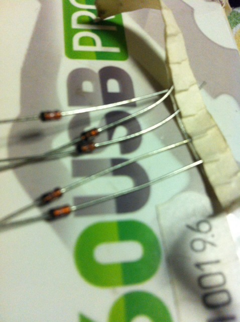

    Hai messo il diodo giusto e nel verso giusto?
    fabiuz_78
    Errore e79 su xbox jtag Falcon
    Ossia questi:Errore e79 su xbox jtag Falcon-imageuploadedbytapatalk1389746547.203847.jpg

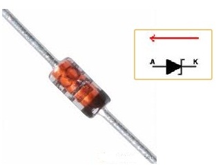

    Se ti invio la foto potresti dirmi dove mettere il polo positivo e quello negativo dei diodi ??
    Ferrara CUBA
    3,025
    Non è difficile, devi metterli come quello che c' è adesso, comunque questa è la polarità
    fabiuz_78
    Segui l anello nero in pratica. Replica l attuale installazione e non sbagli. Se poi infili il diodo nella guaina termorestringente meglio.
