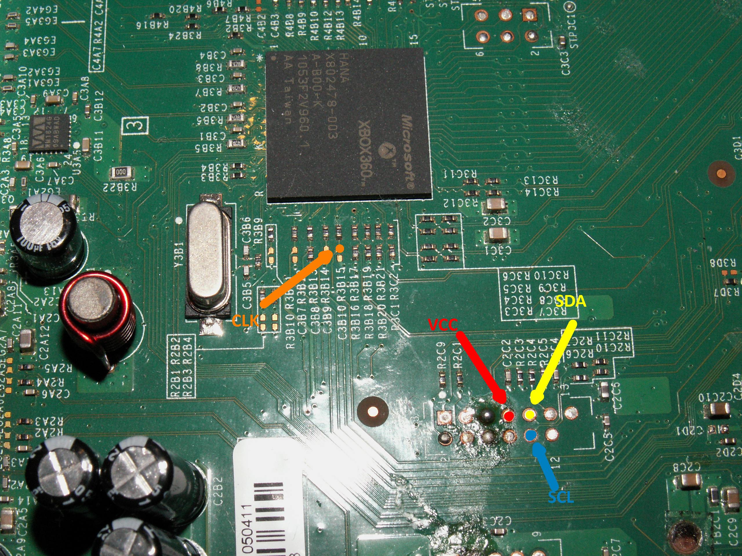

Ciao, in seguito ad un aggiornamento che non riuscivo a fare, ho aperto la mia xbox 360 slim e ho scoperto che è stato fatto lo spoof del lettore dvd. ma con mia grande sorpresa ho trovato anche il chip coolrunner rev.c. Ora volevo sapere come capire se è stato fatto l' rgh ? Grazie a tutti
P.S. la scheda madre è una trinity infatti ho trovato il chip hana.

Nelle tue foto il punto B filo arancio è collegato. Almeno così sembra. A me solo al gs capito di comprare una jasper usata che poi ho scoperto avere la mod al lettore.
Mi pare strano che ti abbia taciuto sta cosa.
Ma quanto l hai pagata?
