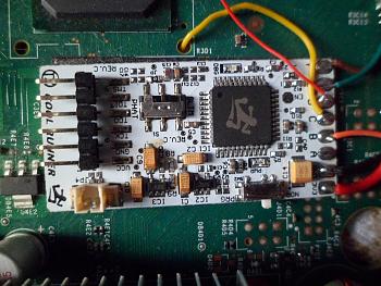

    Adesso non si avvia più , si accende parte il lettore ma resta acceso solo il led verde centrale. Ho notato che il cavo che va sul pin con la lettera b , sulla scheda madre è scollegato a cosa serve ? è forze lui il responsabile del mancato avvio ?

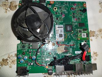

    Ecco le foto:
    [Risolto] CoolRunner rev. c Trinity-sam_0130.jpg[Risolto] CoolRunner rev. c Trinity-sam_0129.jpg
    P.S.: Il motivo per cui non sapevo se c'era l' RGH è che portai l' xbox ad moddare e mi fu detto che era solo stato cambiato il lettore senza dettagli aggiuntivi.
    Figo! adesso hai un bel giocattolino per le mani ! le trinity glitchano a bombazza! loool
    è saltato il b vero?
    comunque ti consiglio di mandarla da un modder,ce ne sono molti in sezione,scegli quello che preferisci
    Ultima modifica di Razorbacktrack; 24-06-13 alle 23: 17
    31
    Ma il mancato avvio può dipendere al cavo staccato ?
    P.S.: l'aggiornamento non si è mai completato mi dava un errore e non mi faceva continuare, ma se non lo facevo si avviava.
    Certo ,probabilmente dipende proprio da quel cavo

    Nelle tue foto il punto B filo arancio è collegato. Almeno così sembra. A me solo al gs capito di comprare una jasper usata che poi ho scoperto avere la mod al lettore.
    Mi pare strano che ti abbia taciuto sta cosa.
    Ma quanto l hai pagata?
    perchè si collega in quel punto il clk?
    Non vedi che è pure staccato dal quarto punto dove è rimasta una "traccia" di stagno? Sicuramente prima la console partiva quindi era saldato al punto giusto.
