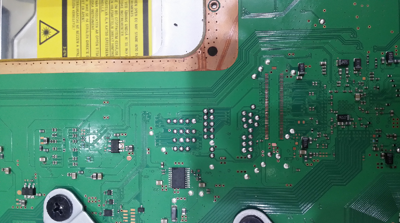

Anche secondo me la motherboard è un po' "sporca". Verifica che il tristate non sia stato maltrattato e facci una bella foto

Si, c'è uno spessore tra la board e le placchette..lo sporco che dite voi, è il flussante che diventa nero, vi assicuro che le saldature sono lucide e splendenti..

Stasera torno in lab e uppo il dump, appena torno dall'università :) intanto queste sono le foto della board, allego un link esterno..
"http://www.mediafire.com/download/5rkm5gtxgzku6mm/ps3.rar"

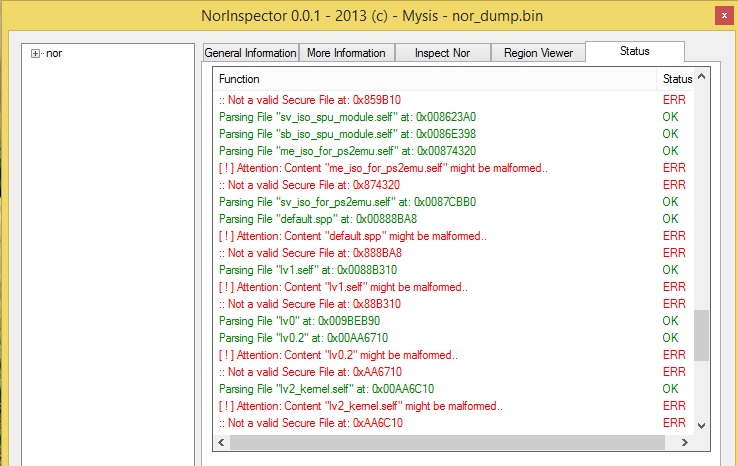

EDIT: questo è il dump della nor.. "http://www.mediafire.com/download/t7tfei6osxpc7sv/nor_dump.rar"
il dump fa schifo.
e per fortuna che l'avevi validato....
Mi spiace, ma con un dump del genere hai poche possibilità che funzioniAllegato 19556
Sinceramente anch'io credo sia di dubbia bontà.

Entrambi i ros sono sballati ma se era modificata potrebbe essere normale ma i vtrm li indica vuoti.

Edit: visto ora il dump da pc, mi sa che hai fatto un disastro :(
Concordo pienamente con oterellino, oltretutto kiryo devi pulire per bene tutta la piastra, anche dai residui di flussante e sperare di trovare un corto da rimuovere.
