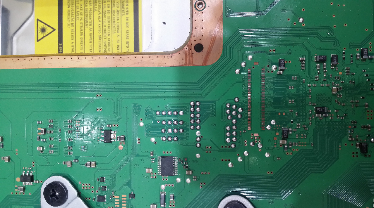

    Vediamo le saldature?
    Margherita di Savoia
    103
    il teensy l'ho scollegato per evitare falsi contatti..il dump sulla nor è identico a quella patchato..

    Anche secondo me la motherboard è un po' "sporca". Verifica che il tristate non sia stato maltrattato e facci una bella foto

    Si, c'è uno spessore tra la board e le placchette..lo sporco che dite voi, è il flussante che diventa nero, vi assicuro che le saldature sono lucide e splendenti..

    Stasera torno in lab e uppo il dump, appena torno dall'università intanto queste sono le foto della board, allego un link esterno..
    "http://www.mediafire.com/download/5rkm5gtxgzku6mm/ps3.rar"

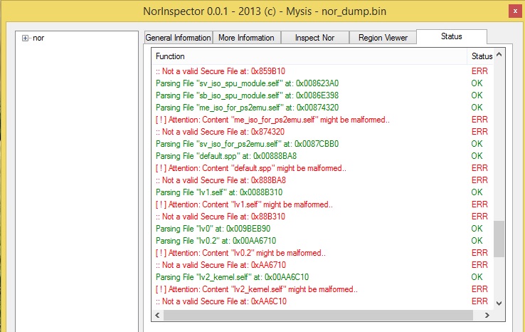

    il dump fa schifo.
    e per fortuna che l'avevi validato....
    Mi spiace, ma con un dump del genere hai poche possibilità che funzioniNome: Immagine.jpg
Visite: 143
Dimensione: 112.4 KB
    loko75 likes this.

    e dove farebbe schifo?
    Nov 2012
    Giugliano in Campania
    663
    Sinceramente anch'io credo sia di dubbia bontà.
    Allego pdf di bwe validator ditemelo se lo devo togliere.

    io uso la guida per validare che c'è qui sul forum, ho sempre usato quella..e secondo quella guida, il dump è valido..i tool non li uso perchè leggo ovunque che non sono affidabili..
