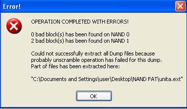

    salve
    ho un problema con il programma FlowRebuilder esattamente ho dissaldato le 2 nand da una ps3 fat 40gb
    ho letto con teensy e nandway la nand top e bottom piu volte
    ho confrontato i dump e sono tutti uguali (logicamante nand 0 con la 0 e la 1 con al 1)
    qundo vado a fare interleave con il programma FlowRebuilder mi da lerrore in allegato
    preciso che ho fatto altre console con nand nello stesso modo ma nessun problema
    e capitato anche a voi?
    Nome: errore nand.jpg
Visite: 104
Dimensione: 39.1 KB
    Non puoi proseguire con il downgrade. Devi contattare judger di Ps3 Hax
    Gli invii i idump e lui per una donazione te li restituisce patchati e pronti per il downgrade via pennina Jit

    contatta judges , è risaputo che su alcune 40gb i badblock impediscano la corretta unione dei dump
    quindi uppa i dump, mandali a lui che con 10 euro simbolici ti restituisci i file verificati e patchati per fsm
