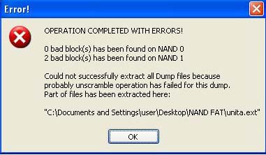

ho un problema con il programma FlowRebuilder esattamente ho dissaldato le 2 nand da una ps3 fat 40gb
ho letto con teensy e nandway la nand top e bottom piu volte
ho confrontato i dump e sono tutti uguali (logicamante nand 0 con la 0 e la 1 con al 1)
qundo vado a fare interleave con il programma FlowRebuilder mi da lerrore in allegato
preciso che ho fatto altre console con nand nello stesso modo ma nessun problema
e capitato anche a voi?
Allegato 17262
