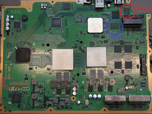

    Ragazzi, ma sulla piastra COK-002 (dual NAND 128MB) e con il teensy++ 2.0 c'è un modo per fare il downgrade senza usare lo zif socket (Vedi sezione Tutorial)?
    Quindi in pratica è possibile interfacciare il teensy direttamente alle nand?
    Ci sono dei punti alternativi oppure bisogna saldare i corrispondenti fili proprio sui pin delle NAND?

    se nn vuoi utilizzare lo zif che io ti consiglio altamente salda direttamente sui piedini della nand i punti alternativi io manco li guardo potresti incappare in una errata lettura

    Dopo aver letto il topic di Criscos, mi confondo sulla numerazione delle NAND rispetto a Flowrebuilder:
    ho capito bene che quella in alto a destra è la NAND 1 mentre l'altra più vicina ai processori è la NAND 2:
