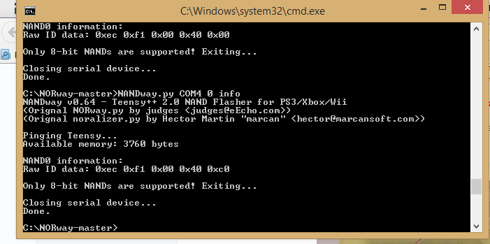

    Ragazzi, collegato il teensy per leggere in modalità SBE, allo ZifSocket, e dopo aver flashato il teensy con relativo file hex, provo a dare il comando per avere info sulla memoria e mi compare questo:_
    Nome: error.png
Visite: 155
Dimensione: 20.0 KB
    Che tipo di errore è?
    da cosa può essere dovuto??
    Ho controllato e ricontrollato i collegamenti e sono tutti come da PCB SBE di Zeruel....
    2,622
    mi e' capitato anche a me ma nel mio caso era il tsoap.
    tu posta le foto delle sbe lato rame.
    VR
    1,699
    di che nand stiano parlando? PS3?
    Da quello che dice la nand che hai inserito non è supportata

    @Criscros, si scusami è una NAND di una PS3 motherboard COK-002
    Hai dato due volte lo stesso comando col risultato che ti ha restituito due nand id differenti... O hai messo male la nand dentro lo zif, o è sporca, o i collegamenti non van bene, ecc ecc ecc.
    VR
    1,699
    fa una foto della pcb e dello zif altrimenti non si risolve niente

    Non ho la PCB, il teensy è collegato allo zif tramite fili AWG30.
    Cmq ho tolto e rimesso nello zif diverse volte la nand e ora me l'ha letta
    Ma se do 2 volte lo stesso comando "... info" è normale che mi dia questo tipo di errore??
    Adesso non me la riconosce più
    VR
    1,699
    no io do il comando info anche 10 volte e fila tutto liscio, i problemi possono essere molteplici, dal cavo usb al collegamento dei fili al zif alla posizionatura della nand su zif alle saldature etc, controlla tutto saldature fredde e fili ben collegati
    Ho ricontrollato le saldature, ok.
    Collegato il teensy al pc e provato a dare il comando info ed è andato; mi ha dato le info sulla NAND.
    Ho voluto provare a ridare lo stesso comando, e non me la legge più...
    VR
    1,699
    prova con un'altra nand e vedi se è la nand balorda o il resto

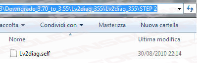

    Prendiamo dal pacchetto Lv2diag.self (per entrare nel Service Mode) e il file PS3UPDAT.PUP (del CFW preso precedentemente) e li copiamo all' interno della nostra Penna USB.
    Adesso seguite scrupolosamente i passaggi che verranno:
