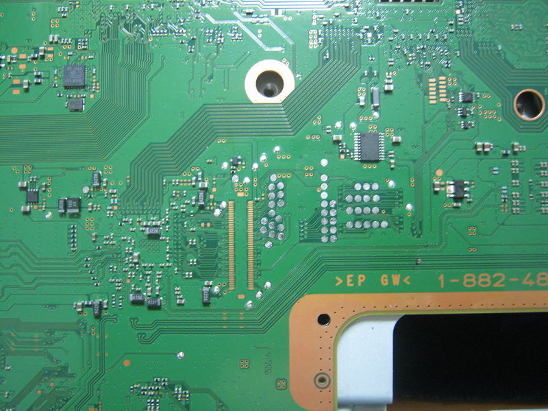

    il nor tristate qual'è?Nome: 800px-JTP-001_-_1-882-481-31.JPG
Visite: 505
Dimensione: 110.4 KB
    VR
    1,699
    risolvi magari dando piu informazioni, esponi il problema ma non dici niente di specifico, vabbeh faccio l'indovino, da quello che ho intuito la scheda è una jtp-001 e stai usando un E3Flasher e stai usando la clip, perchè se tu avessi saldato i fili avresti un pinout, se avresti un pinout il tristate sapresti dov'è....e visto che parli di patchatura è proprio l'E3.

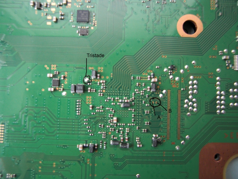

    Nome: tristateab.jpg
Visite: 618
Dimensione: 399.1 KB

    Edit il punto a e b dove li devo collegare?
    La nor tristate sulla sba della clip . E il punto a e b? E poi mi avevi detto in caso si spegne subito collegarlo alla massa.. scusatemi se vi rompo la nor alla massa? E la massa sarebbe? Non vorrei proprio sbagliare scusate
