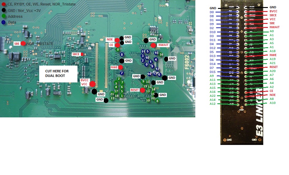

    adesso come sei messo? hai collegato il tristate a massa?
    Citazione Originariamente Scritto da cerberus91 Visualizza Messaggio
    Tommino ma se io ho detto ke la mia è valida -.-.. cmq il tristate allora devo collegarlo nella parte di rame. Tipo nella psrte destra dell immagine che ho postato. . Dopo di che collego l e3 flasher e si dovrebbe avviare? Tutto qui? Allora xke dicono di collegare il tristate alla clip sba???
    ancora no , xke non ho un filo da sfilare adatto... ho quelli che si usano x lo stereo quelli rosso e nero , non penso che va bene sto filo no ? . domani vedo di andare a prendere questo AWG 30 questo awg 30
    guarda se ti puo' essere utile questa immagine
    Nome: dzN2K.jpg
Visite: 161
Dimensione: 187.5 KB
    comunque io non voglio ne farti la morale , i fili dello stereo lasciali nello stereo , sara' difficile che tu trovi awg 30 se non acquistandolo online !'almeno io qui' da me non l ho mai trovato'
    detto questo , usa flussante e stagno buono , e ricordati che la clip inaffidabile 'anche se dai grandi video di youtube puo' sembrare miracolosa'
    se hai un po' di dimistichezza con il saldatore 'ma se non conosci il flussante e il suo scopo dubito' salda il linker che sicuramente è molto piu' affidabile della clip !
    buon lavoro e non arrabbiarti ......
    Nome: dzN2K.jpg
Visite: 161

    ho fatto come dite voi di collegare la nor a massa si avvia.... ma dopo che premo su START non va mi da un errore
    10001111 - Ricontrolla la CLIP E3, non riesce a scrivere sul Bios
    .. provo con il linker?

    come fissi la clip?
  16. #36
    Sep 2013
    51
    come fissi la clip?
    la presso con le mani

    Attacca la clip sulla nor fai pressione con le dita poi mettici uno spessore semirigido tra i 3 e 5 cm tipo spugna da imballaggio poi riposiziona le lamiere della ps3 e stringi con viti nella parte in cui e presente la clip......
    SEMPRE LE STESSE COSE MI TOCCA FARE UNA GUIDA SU COME FISSARE STE CAZ DI CLIP.... DAI UN PO DI INVENTIVA COL DITINO SUL TASTO CERCA O SU GOOGLE SEZIONE IMMAGINI....
    se persiste il problema la clip e bacata passa al linker.
    se hai il backup basta che metti il backup nella sd e configuri gli switch primo e ultimo su ed il resto giu 1000001
    la prossima volta affidati ad un modder costa meno di un fermacarte da 200 euri
