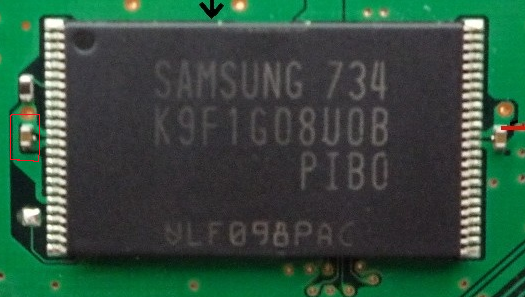

sapete dirmi da quant'e quel condensatore a furi di saldare e dissaldare se n'e volato e nn lo trovo piu
Allegato 13390
Te ne basta uno dei due. Sono da 100 nF.
Inviato dal mio GT-I8150 con Tapatalk

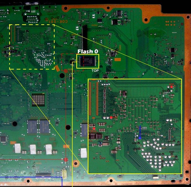

cosa puo essere le saldature ricontrolalte una ad una ma niente il risultato e sempre lo stesso nn e che si sia rotta qualche pista???
fino ai test point la continuitą c'č quindi dubito che sia saltata qualche pista.
ne sei sicuro?
Allegato 13453
collego e vi faccio sapere
nn e come la mia scheda
io ho una sem-001
infatti nn si trovano i punti
la tuą č una SEM mentre quella č una COK-001
