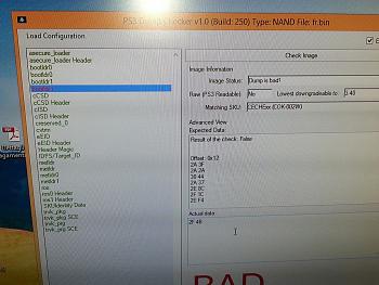

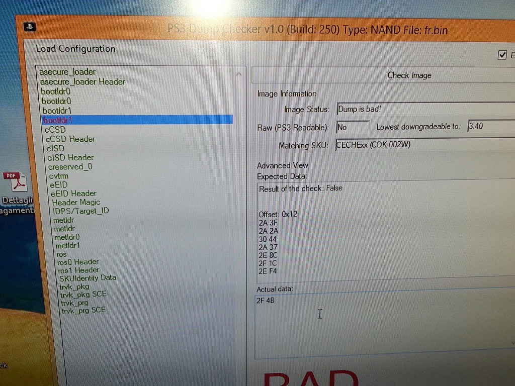

    Allora verifico la nand con il tool e questo è l'unico errore ( fondamentale ) che ho con tutte le nand con il 4.46 installato.
    Ora soluzioni?

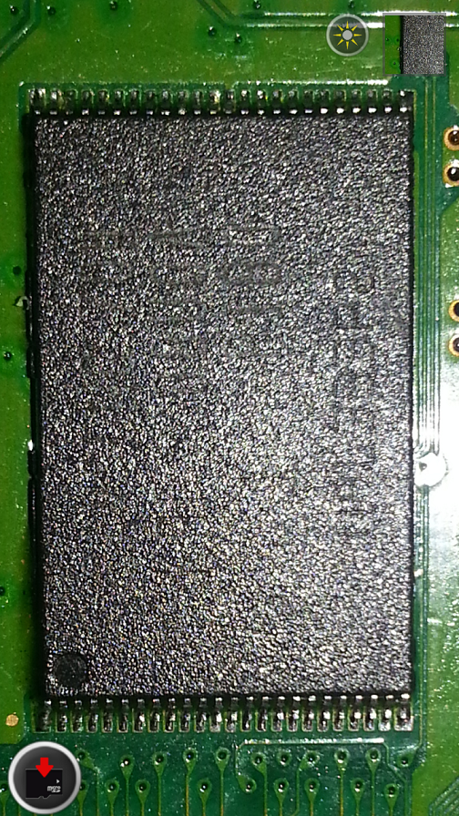

    Per le saldature non ci sono problemi, come puoi vedere, sono molto puntiglioso su questo.(è una virgola inclinata, ma la console funziona correttamente)
