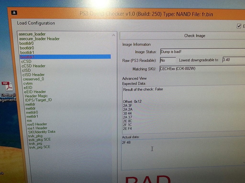

Sottopongo il problema così da capire se a qualcuno è riuscito farlo o ha il mio stesso esito.
Dissaldo nand, lettura e unificazione dump.
Controllo con nand validator, un po' di warning ma nella norma, (non avevo ancora usato il flash tool v1.00) , patcho il dump (rogero 4.46) e lo divido.
Scrittura delle nand e saldatura, ylod (non da cpu o gpu).
Dissaldo nuovamente nand, scrivo dump originale, risaldo e tutto funziona regolarmente.
Allora verifico la nand con il tool e questo è l'unico errore ( fondamentale ) che ho con tutte le nand con il 4.46 installato.
Allegato 12022
Ora soluzioni?

Patcha 3.55 classico e riprova. Il dump validateli anche manualmente, per maggiore sicurezza...
R: downgrade firmware 4.46 fat 60
sora-kh-
Quindi V 00.1 con l'uso del jig?
Dice così il tutorial? A me non sembra...
