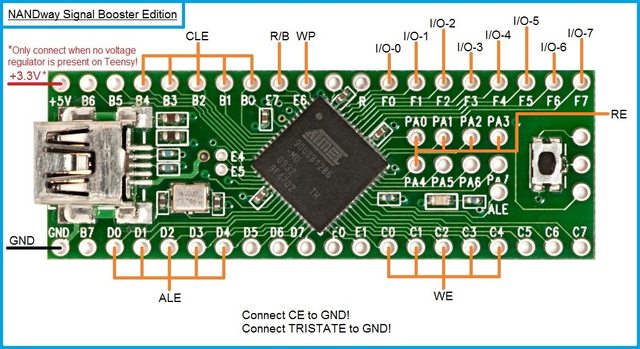

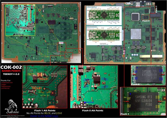

Salve ragazzi
sto effettuando la mod di una cok-002 seguendo lo schema fatto da judges nel suo nandway.
Sto' seguendo le sue indicazioni per questa mobo e sto effettuando la lettura sulla prima nand con il teensy.
per la precisione sto seguendo questo schema:
Allegato 14475
con il teensy in questo modo:
Allegato 14476
Ora la mia domanda e' dov'e' il tristate sul teensy? e' il punto R/B?
Il punto CE dov'e' sul teensy? se leggo bene in fondo judges dice di mettere questi due punti
a massa ma dove li prendo se sul chip non vengono evidenziati?
Resto in attesa di qualche consiglio
lui non parla dei punti del teensy ma sulla montheboard.
se cosi' e' ecco perche' mi da' chip non riconosciuto
oggi provo di nuovo
