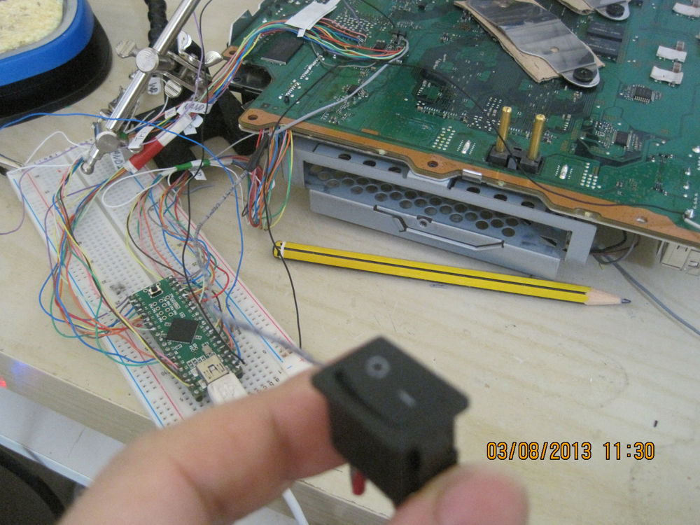

ho provato senza dissaldare su mobo sem-001. ho trovato qualcosa.
ho usato ali esterna atx. all`inizio alla linea 3.3v di mobo ho messo la switch on/off.
tenendo la switch off e dopo in command "NANDway.py COM4 0 info/dump" poi ferma "Ping Teensy --->NAND infomation" subito dopo se faccio la switch on, si legge nand0!!!! anche Dump!!!!
pero nand1 non si legge. secondo voi cosa ne pensate?

Servono le foto per vedere la situazione.Come hai collegato il teensy ? In signal booster edition o dual?
Nella SEM-001 la TOP Flash 0 è quella dal lato dei processori, la BOTTOM Flash 1 è quella dal lato del connettore blu ray.

dual edition. aggiungo le foto! aspettate.
PRova ad alimentare a 1V7 e non a 3V3.
ecco gli immagini!!Allegato 12127Allegato 12128

Ma stai usando i punti alternativi? O stai dumpando dal EBUS del southbridge? Se non dissaldi le NAND devi saldare diretto sui pin NAND.
punti alternativi? cosa vuol dire...scusa.... sono un coreano.
dici diretto sui pin NAND o testpoint?

quella switch------------>solo 3.3v da ATX
Salda direttamente sui pin della NAND, niente test point.
Per i 1V7, basta che colleghi la 5V del ATX alla 3V3 della console, e la 3V3 del ATX alla massa della console (la differenza fa 1V7).
Lo switch non ho capito a che serve sinceramente, mi pare inutile.
Il Teensy ha il regolatore onboard o lo alimenti da ATX anche lui?
ho tolto il regoratore on teensy board.
lo switch di 3.3v------------------> da atx.

come faccio saldare direttamente sui pin nand. non è troppo piccolo per te?

premetto , che come zeruel io lavoro con la nand in mano, quindi dissaldo le nand e le leggo con il progskeet 1.2 e lo zif tsop.
poi comunque anche volendo saldare sui piedini è fattibile "almeno io con awg30 riesco " ma dipende tutto dalla tua manualita' con il saldatore .
quindi potrei dirti "per me non sono troppo piccoli"
ma la domanda esatta è "per te lo sono?" :)
markus ... ma quale spessore sul dissi? ovvio che se non si mette la griglia metallica per lavorare con la consolle a pancia in su' è meglio mettere qualcosa che iso le staffe dalla mobo "prorpio perche ' non metti la griglia metallica"
se la metti non c'è bisogno di nulla , se vedi a volte sia io che altri usiamo della comune carta !
