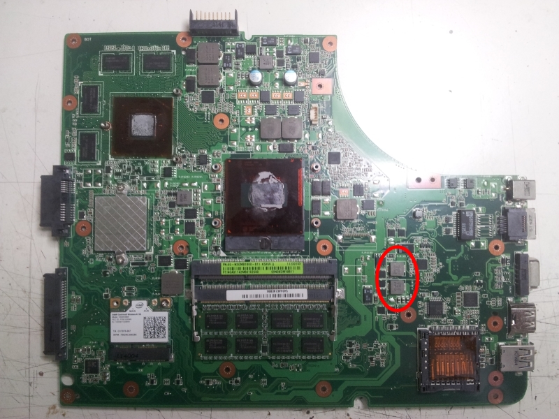

mi viene recapitato un notebook asus x53s, con il difetto che non accende,
inserendo il suo caricabatterie, non accende alcun led, quindi escludo che sia la piastrina dello switch di accenzione,
dalla mb ho staccato tutto per vedere se vi era qualche guasto alle periferiche, ma nulla di fatto,
presa la mb messa sul tavolo di lavoro e inizio ad effettuare alcuni controlli,
la presa di ricarica e' ok mi ritrovo 19v, seguendo il circuito arrivo a 2 mosfet ad 8 pin,
e qui mi sono fermato, su tutta la mb non ho alcuna tensione,
a parte il fatto che questa mb non ha alcuna serigrafia,
inoltre cercando su internet non sono riuscito a trovare alcun schema,
quindi chiedo ai piu' esperti e non, riusciamo a resuscitare questo notebook?
grazie in anticipo

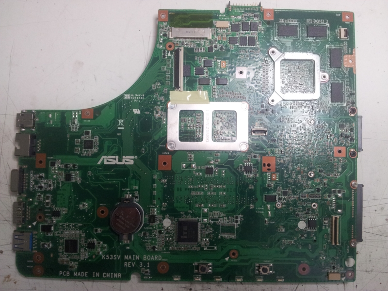

posta foto dettagliate fronte-retro mainboard
Allegati: 2
controlla se su quei due induttori (quei cosi quadrati grandicelli) a destra della ram in foto hai 3.3 e 5 volt. se li hai controlla pin 85 del kb controller ite se passa da 3.3 a 0 quando premi pulsante di accensione. se cio accade probabilmente va
1° prova a riprogrammare bios
2° se con bios è uguale prova a reballare il chip intel sotto quella cosa metallica a sinistra di ram e cpu.
nessuna tensione sulle 2 bobine
le ho evidenziate per non sbagliare
Allegato 19601

dove no nhai 3.3 e 5volt hai scritto a fianco pl303 pl305 ? se hanno codici diversi cerca induttori pl303 e pl305 se hai 3.3 e 5 volt. se non li trovi su mobo probabilmente lo schema è sbagliato.
grazie per l'intervento
e allora
con sigle pl303 e pl305 non trovo nulla, la mb ha pochissima serigrafia, quasi nulla,
comunque ho controllato tutte le bobine, e su di esse non vi e' alcuna tensione
vicino quegli induttori c'è un chip piccolo quadrato. leggi codice scritto sopra.
se intendi quello vicino alle bobine che ho evidenziato, posto sulla destra la sigla e' RT8206A
