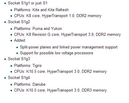

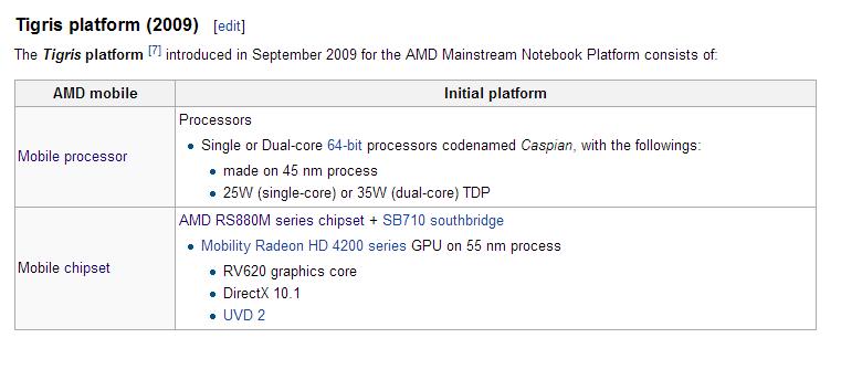

e tu stai scrivendo una marea di cazzate... se non sai di cosa stai parlando e non hai dati alla mano evita di fare certe affermazioni.
la cpu nativa di quel progetto e' una cpu con socket s1g2... non certo un socket s1g3 , su quella scheda serve una cpu con socket s1g2 e nulla altro.
le cpu native e compatibili le ho gia' menzionate.
se in precedenza hai avuto su scheda iniziale un propblema di schermata nera, il problema era la cpu, e non un qualsiasi bga da reballare.
quindi, e' stata sbagliata la diagnosi inizialmente. amen!

il fatto dell inserimento di un ipotetico athlon xp lo vedo come un errore di scrittura da chi ha postato, non credo che un athlon xp ci possa entrare in questo socket visto che e' grande il doppio
la cpu che ho visto in foto postate dall utente pocoyo e' un turion 2, socket s1g3 che ovviamente non puo' funzionare in questo progetto di schema avendo socket s1g3
Come da foto appena postata confermo il grosso errore di scrittura!
