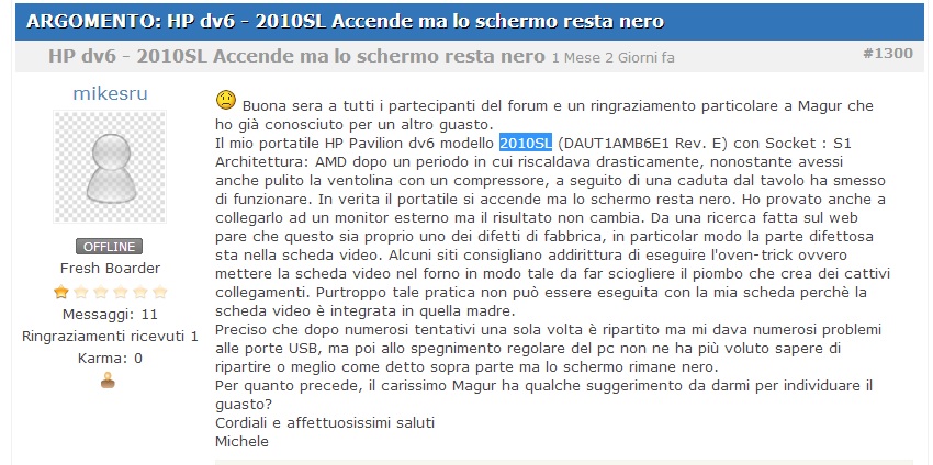

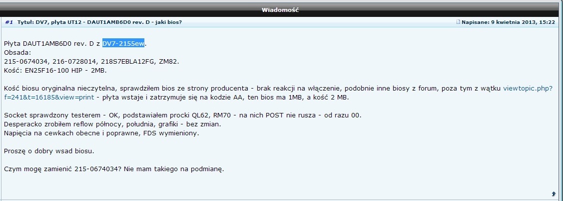

Posto anche due screenshot di discussioni in cui abbiamo un notebook che monta scheda madre DAUT1AMB6E1 REV:E e processore S1G3, mentre un altro con scheda DAUT1AMB6D0 REV: D e processore S1G2.
Allegato 15062
Il primo è un dv6 2010sl che secondo le specifiche monta processore Athlon M300 (che è un processore S1G3).
Allegato 15063
Il secondo è un dv7 2155ew che secondo le specifiche monta un processore Turion ZM-82 (che è un processore S1G2).
Quindi Pocoyo è stato il venditore che ti ha dato una scheda madre non adatta al tuo notebook e con caratteristiche diverse a quelle che tu hai ordinato.
