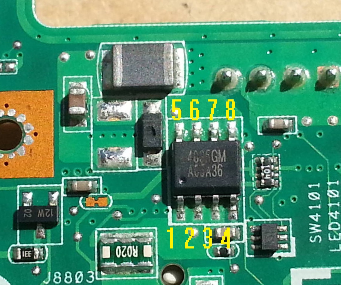

Salve a tutti, ho un problema con la scheda madre ASUS K50IJ.
Non si accende e non si accende alcuna spia al collegamento dell'alimentatore. Facendo delle prove con il tester ho notato che dal jack dell'alimentatore alla scheda madre arrivano i 19v e facendo varie prove sulla scheda madre ho rilevato diversi voltaggi dai 3v del pulsante ai 5v e addirittura 19v che arrivano anche al connettore della batteria. Non ho però seguito uno schema preciso per eseguire i vari test.
Potreste guidarmi per vedere cosa posso testare per trovare il problema?
Una cosa che potrebbe essere d'aiuto è che oggi mentre stavo facendo dei test con il multimetro all'improvviso (probabilmente ho fatto contatto con uno degli aghi del tester) il pc si è avviato, si è acceso il led vicino allo switch dell'accensione e la ventola è partita.
Aspetto un vostro aiuto se possibile.
