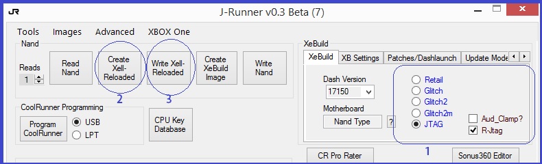

    Potete tranquillamente utilizzare come software o AutoGG o J-runner.
    Caricate il dump della vostra Nand in uno dei due software:
    Nome: prep.jpg

    Spuntate come da immagine le opzioni per JTAG e flaggate l'opzione R-Jtag (1), cliccate su Xell - Reload (2) , e con il programmatore cliccate su Write Xell-reloaded (3).

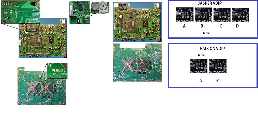

    Dopo aver completato la scrittura dell'ecc potete staccare il programmatore e procedere all'installazione come da schema sottostante.

    Come e' facile notare dallo schema l'installazione e' identica a quella per qualsiasi RGH2 , con l'unica eccezione che viene utilizzato il punto C (in giallo nello schema) che rappresenta il post 0, a differenza del post 1 utilizzato per RGH2; ovviamente e' necessaria l'installazione dei diodi che trovate nel package, seguendo ovviamente sempre lo schema.
    A destra dello schema trovate le configurazioni possibili per affinare i tempi di avvio della console, suddivisi per tipologia di scheda madre. Il punto GND rappresenta un qualsiasi punto di massa presente sulla piastra. Potete collegare un qualsiasi punto di massa ad uno o piu' punti segnati nello schema delle configurazioni VDIP per trovare il miglior settaggio possibile.
