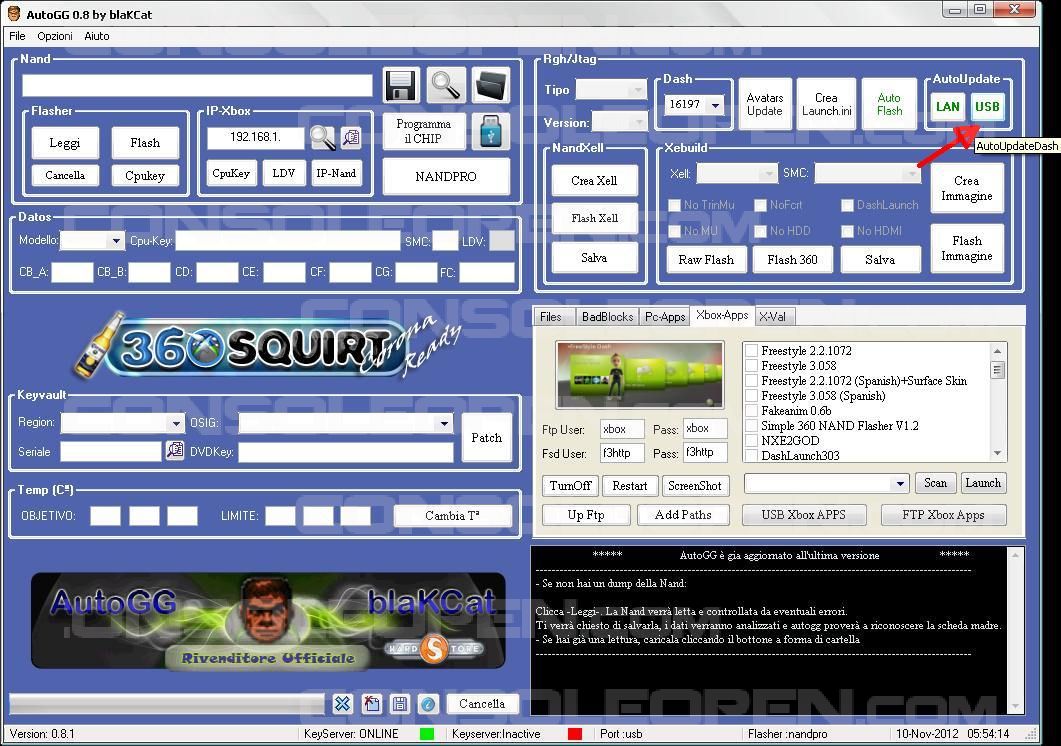

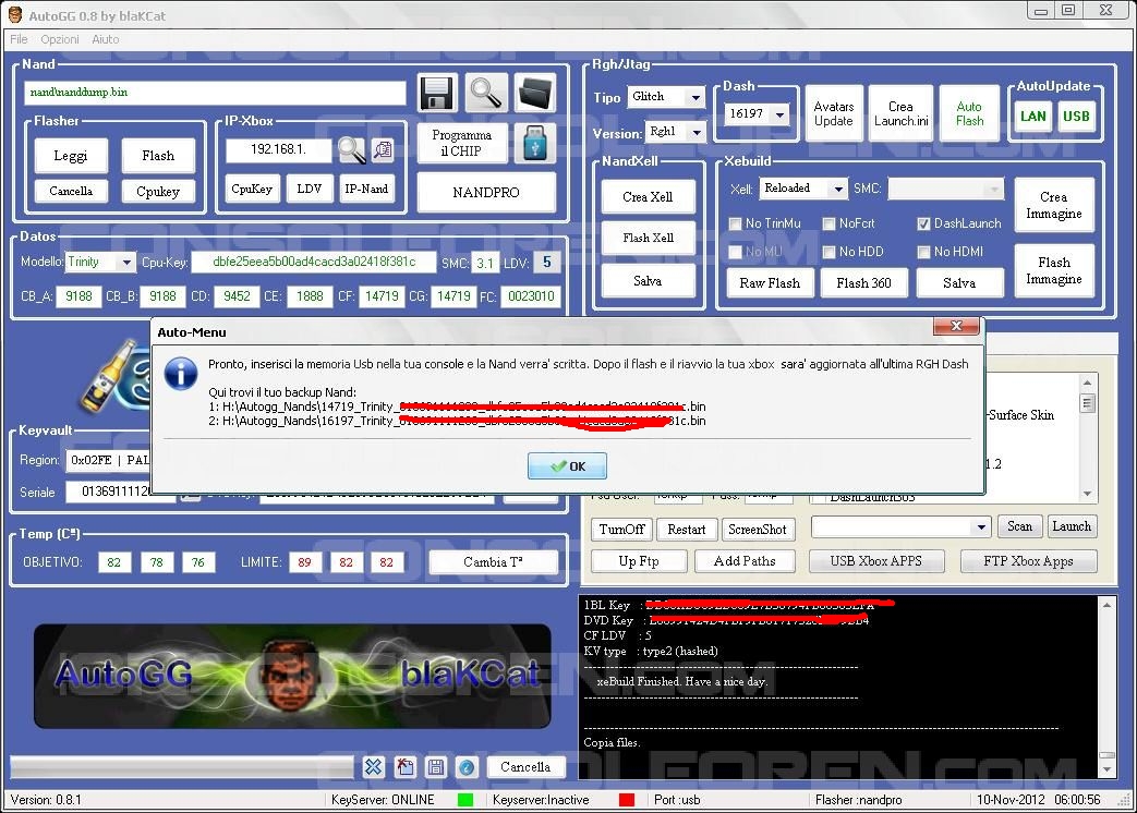

Analizziamo l'opzione presente nel programma AutoGG che consente di aggiornare freeboot dashboard in modo semplice e con pochi passaggi, una procedura insomma a prova di noob:

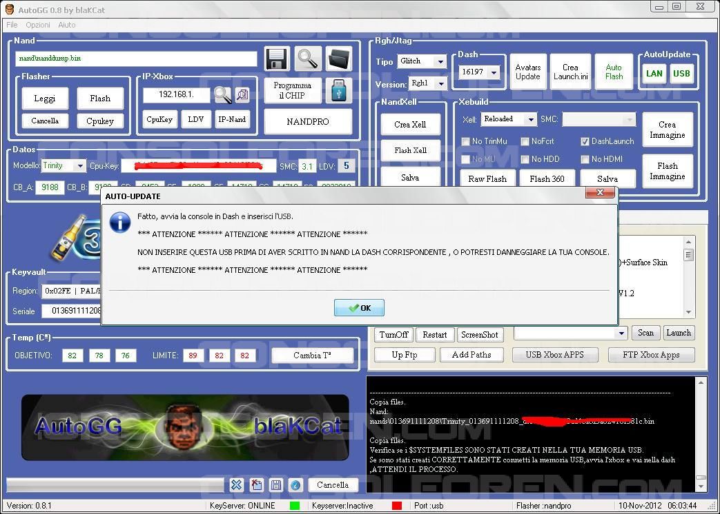

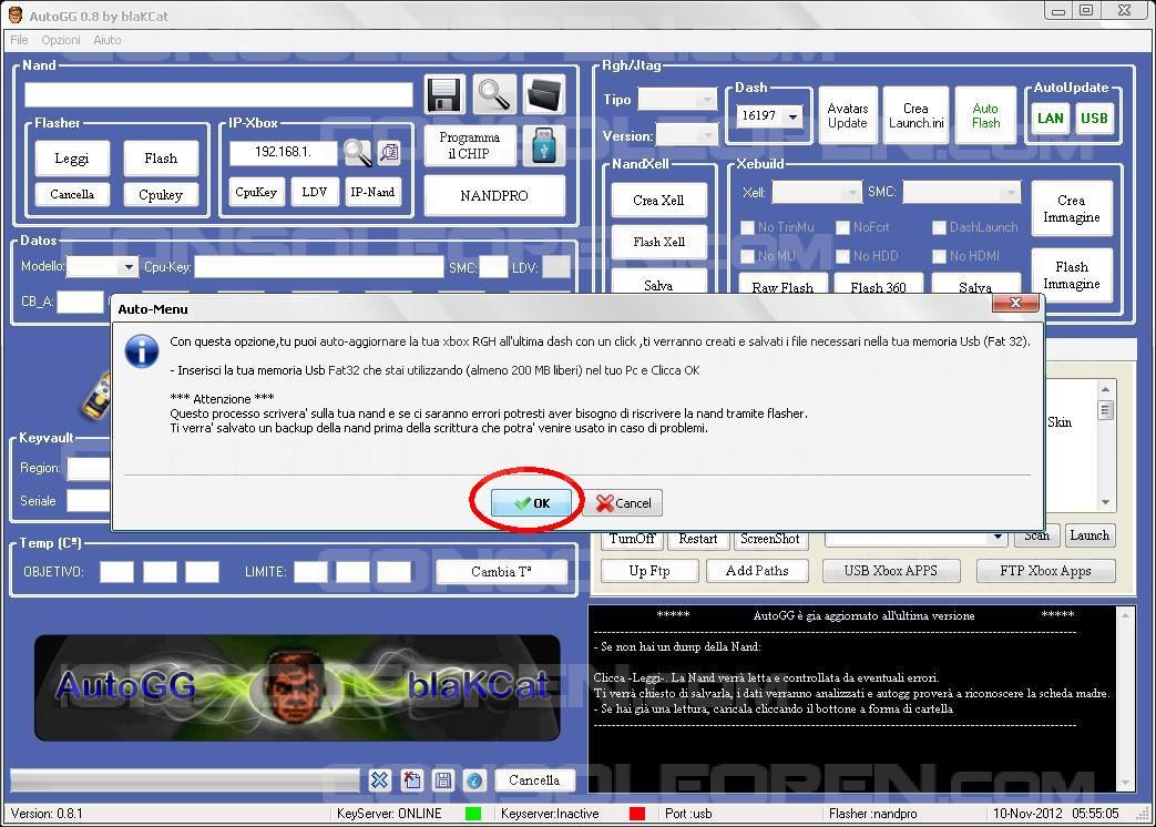

iniziamo premendo l'apposito tasto e seguiamo le istruzioni a video

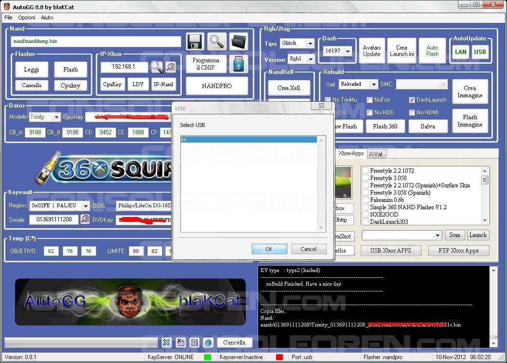

inseriamo una pendrive e premiamo "OK"

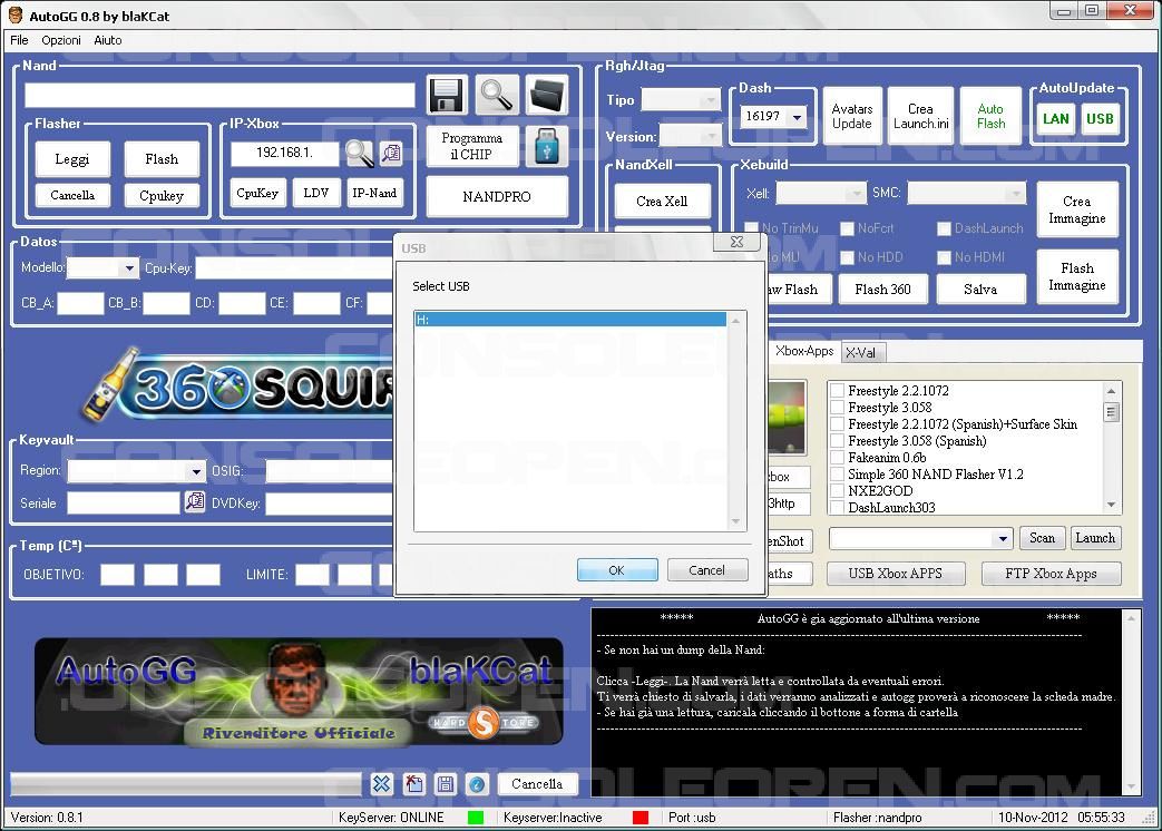

Selezioniamo la lettera corrispondente alla pennina

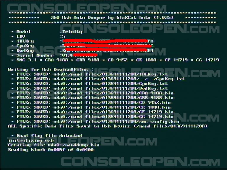

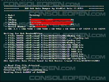

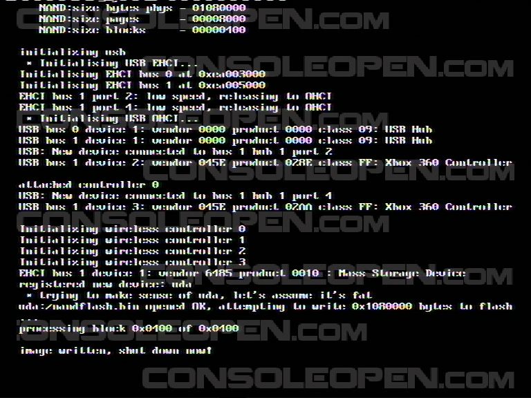

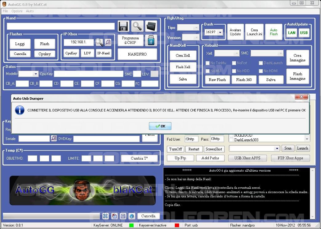

Ora il dispositivo è pronto, colleghiamo la pendrive alla console da aggiornare ed accendiamola con il tasto eject x avviare Xell ed attendiamo la fine del processo di scrittura
Al termine della procedura la console si spegnerà automaticamente e possiamo ricollegare la pendrive al pc e continuare premendo "OK"

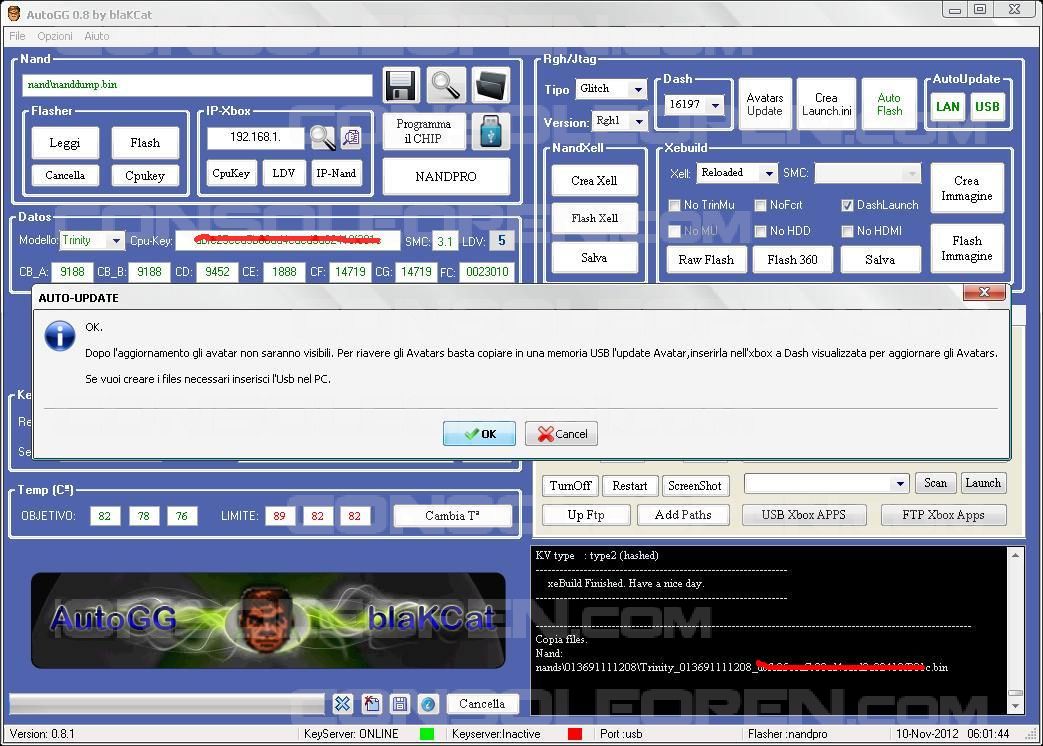

Adesso è stato copiato all'interno del dispositivo il freeboot aggiornato
Ci avvisa se vogliamo che copi anche l'avatar Update, ovviamente confermiamo.

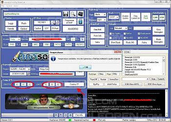

A questo punto in teoria la procedura è terminata, se colleghiamo la pendrive alla console e la riaccendiamo dal tasto eject verrà scritto sulla nand il freeboot aggiornato. Io consiglio di eseguire quest'altra piccola modifica che consente di impostare le ventole per mantenere una temperatura costante di 65° a CPU-GPU-RAM se non lo fate è consigliabile aumentare la velocità delle ventole dalle impostazioni di freestyledash...con il metodo di seguito riportato però avrete una console più silenziosa perchè le ventole aumentano solo in caso di bisogno

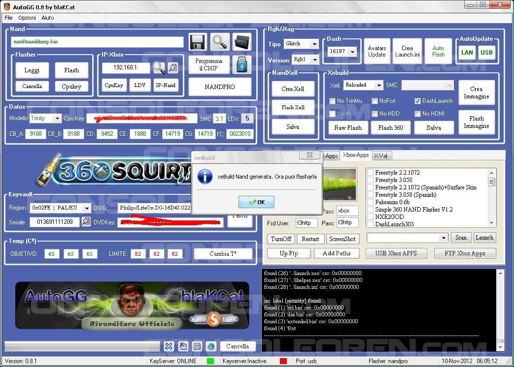

Andiamo a modificare le temperature "obbiettivo" e quelle "limite" impostandole come in foto e premiamo il tasto "cambia T°"
Assicuriamoci di aver selezionato "Dashlaunch" e clicchiamo il tasto "crea immagine", ora attendiamo il messaggio di conferma

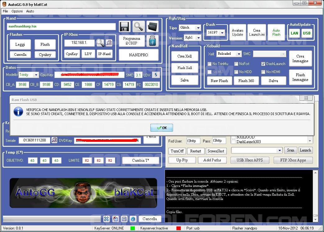

Adesso clicchiamo il tasto "rawflash" selezioniamo la nostra pendrive ed attendiamo il messaggio che ci conferma che il disposito è pronto per essere collegato alla console. Accendiamo dal tasto eject per avviare Xell
Al termine della scrittura spegnere la console
