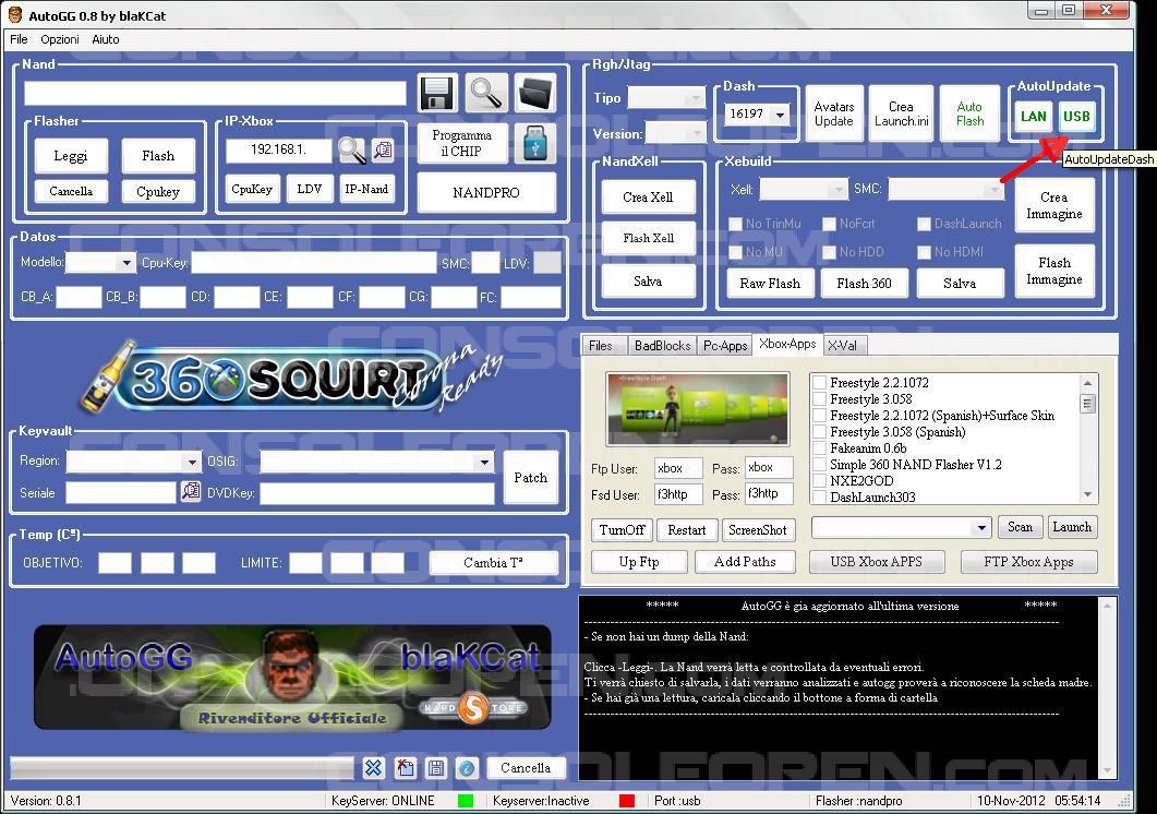

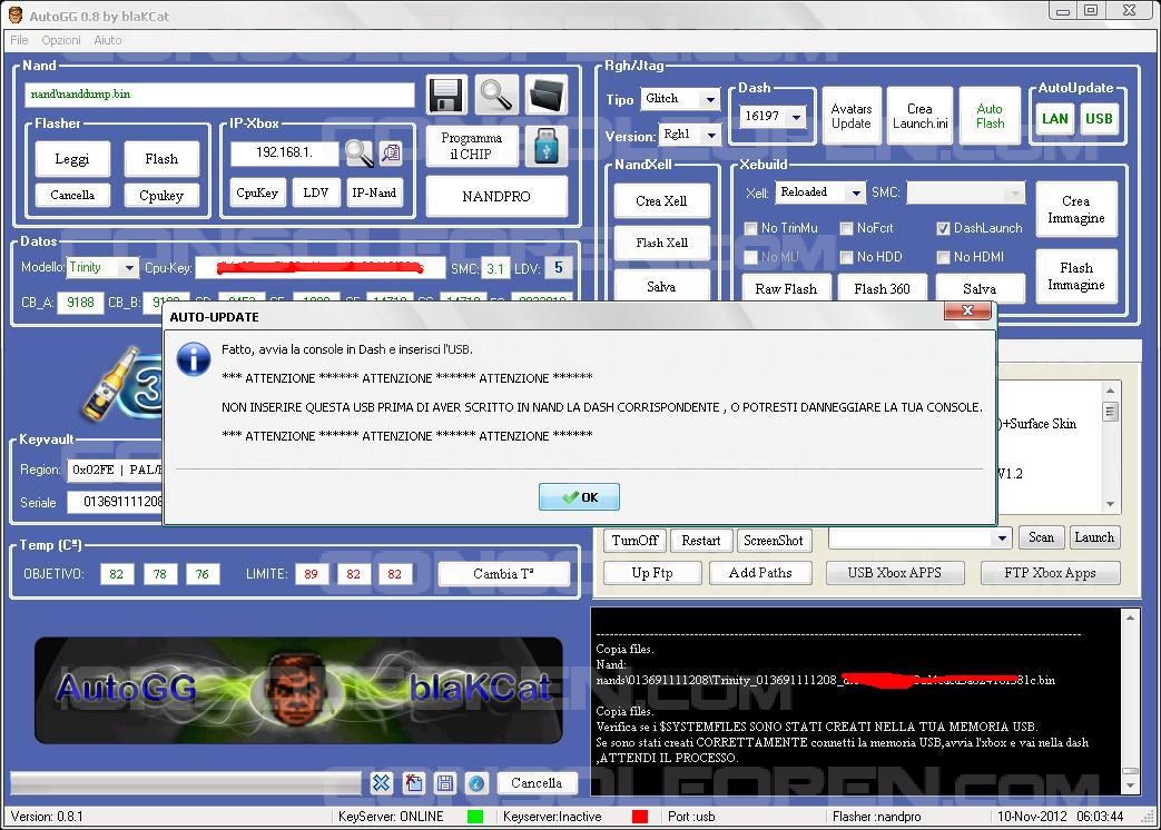

Analizziamo l'opzione presente nel programma AutoGG che consente di aggiornare freeboot dashboard in modo semplice e con pochi passaggi, una procedura insomma a prova di noob:
iniziamo premendo l'apposito tasto e seguiamo le istruzioni a video
Allegato 6720

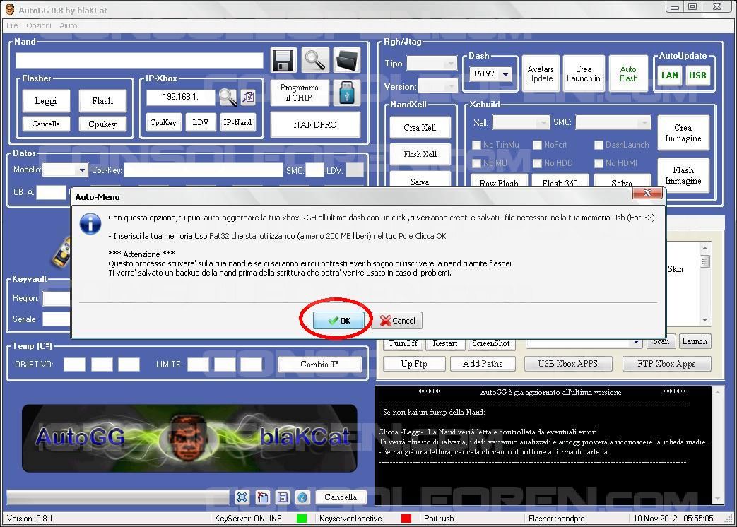

inseriamo una pendrive e premiamo "OK"
Allegato 6721

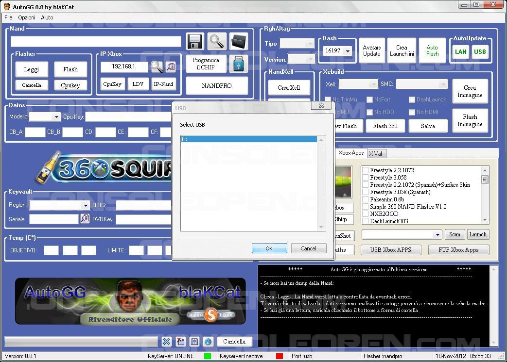

Selezioniamo la lettera corrispondente alla pennina
Allegato 6722

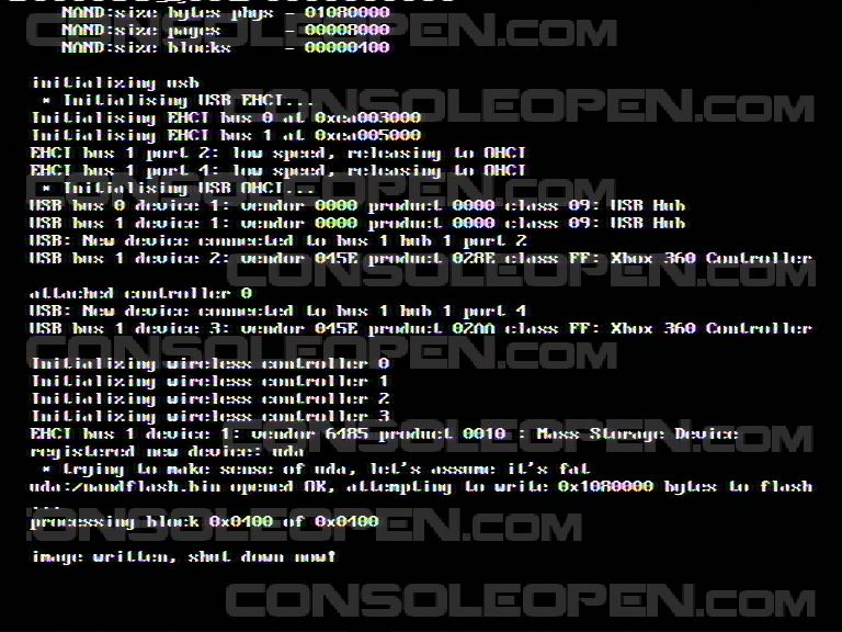

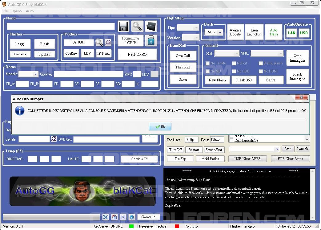

Ora il dispositivo è pronto, colleghiamo la pendrive alla console da aggiornare ed accendiamola con il tasto eject x avviare Xell ed attendiamo la fine del processo di scrittura
Allegato 6733
Al termine della procedura la console si spegnerà automaticamente e possiamo ricollegare la pendrive al pc e continuare premendo "OK"

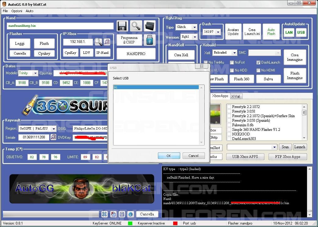

Adesso è stato copiato all'interno del dispositivo il freeboot aggiornato
Allegato 6801
Ci avvisa se vogliamo che copi anche l'avatar Update, ovviamente confermiamo.
