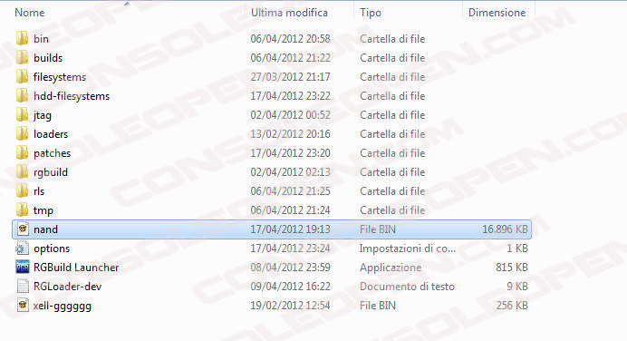

Copiamo il Dump della nostra NAND (possibilmente) ORIGINALE all' interno della Directory relativa all' RGBuild e la rinominiamo in nand (oppure nand.bin se avete la visualizzazione dell' estensione file attiva):

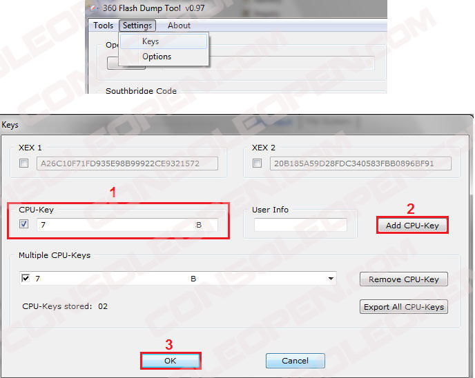

Avviamo 360FlashTool e andiamo nella sezione Setting\Keys e copiamo la CupKey della nostra console:

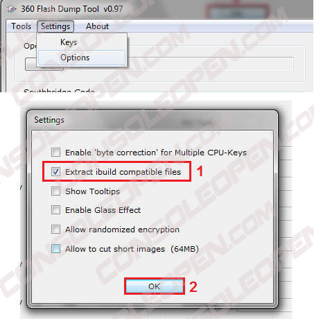

Il programma si riavvierà... andiamo ora su Setting\Options e selezioniamo Extract ibuild compatible files:

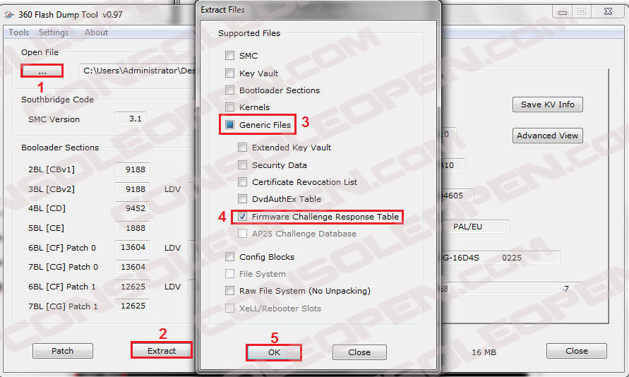

Carichiamo ora il Nostro DUMP, andiamo su Extract, Selezioniamo Generic Files e Firware Challenge Response Table (fcrt):

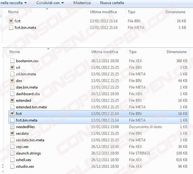

Copiamo i file GenericFiles\freeBOOT\Data\ dentro RGBuild\builds\14699-dev\files\
Non preoccupatevi se il PC vi dirà che i file sono già presenti, sovrascriveteli in quanto, ogni Generic Files e Firware Challenge Response Table file è UNIVOCO, quindi va inserito quello appartenente alla nostra console:
Copiamo i file GenericFiles\freeBOOT\Data\ dentro RGBuild\builds\14719-dev\files\ ... Non preoccupatevi se il PC vi dirà che i file sono già presenti, sovrascriveteli in quanto, ogni Generic Files e Firware Challenge Response Table file è UNIVOCO, quindi va inserito quello appartenente alla nostra console:

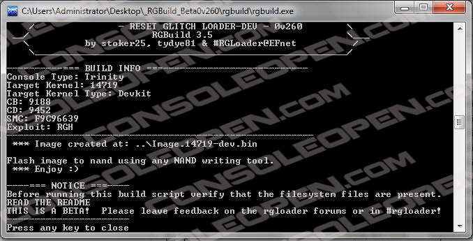

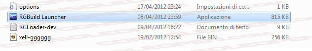

Lanciamo ora il file RGbuid Launcher:

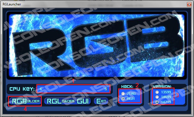

Per procedere dovremo rispondere in sequenza alle seguenti domande:
E aspettare che il programma finisca di creare la nostra Immagine:

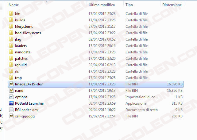

Adesso non ci rimane altro che andare all' interno della cartella RGBuild e prendere la nostra immagine appena creata:

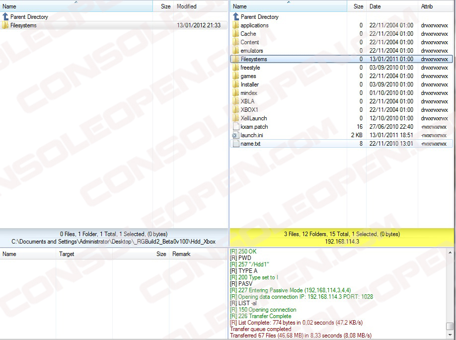

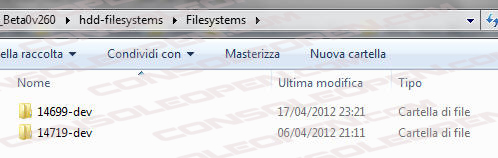

Adesso creiamo una cartella chiamata Filesystems e vi copiamo all' interno il contenuto di 14719-filesystem\hdd-filesystems\ (o 14699-filesystem\hdd-filesystems\):
Copiamo la cartella Filesystems all' interno della PARTITION3 dell' HDD della nostra console (quello che contiene i profili di gioco e la cartella CONTENT):

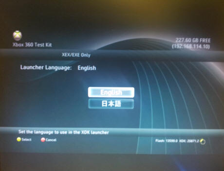

Inserite l' immagine appena creata nella NAND della nostra console (per farlo possiamo usare NAND Pro con un Nand Reader oppure Nand Flasher).
Al riavvio la vostra console sarà una DevKit:
