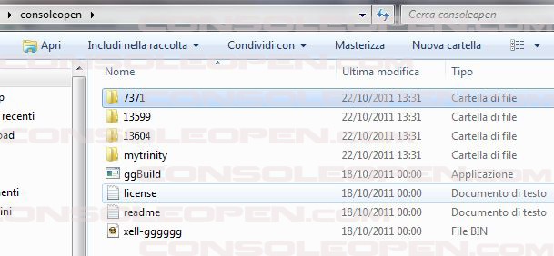

    Scompattiamo il contenuto in una cartella sul nostro desktop (io l' ho chiamata consoleopen):

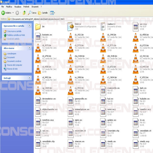

    Adesso dentro la cartella 13604 inseriamo il contenuto dell'archivio 13604 facendo attenzione a NON sovrascrivere il filelist.ini:

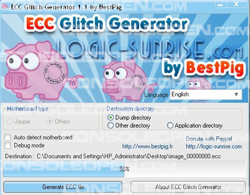

    Adesso apriamo il programma ecc glitch generator 1.1 e creiamo il file image_00000000.ecc ( che non ci interessa) + il file SMC:

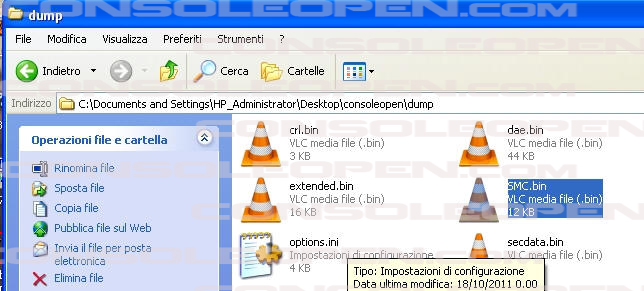

    Inseriamo SOLAMENTE il file SMC generato precedentemente dal nella cartella dump creata in precedenza:

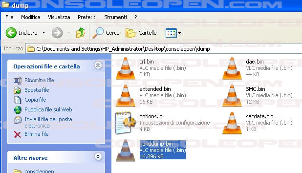

    Inseriamo (sempre all' interno della cartella dump) il dump della nostra NAND:

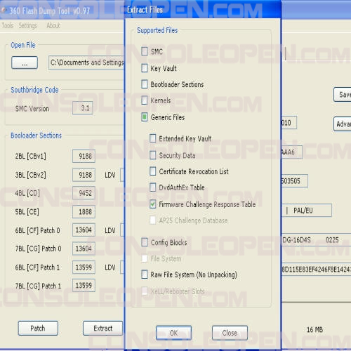

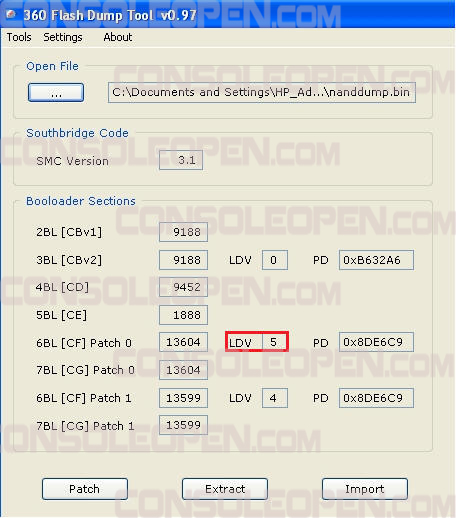

    Apriamo 360 Flash tool e dopo aver inserito nella sezione Keys la nostra CpuKey carichiamo la nostra nand per ricavarne alcune informazioni importanti.
    Come vediamo nella casella LDV appaioni dei valori , prendiamo nota del numero più alto, nel mio caso 5

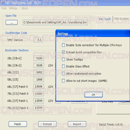

    In 360 flash tools andiamo in Setting\Options e spuntiamo la voce EXTRACT IBUILD COMPATIBLE FILE:
    Clicchiamo su Extract e selezioniamo di estrarre Generic file\Firmware challenge response Table:

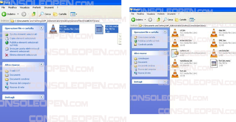

    Bene rechiamoci in tale cartella e nella sottocartella Freebot\ data e copiamo i due file nella cartella dump:

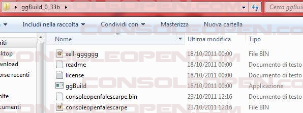

    Andiamo col prompt di ms-dos nella cartella consoleopen dove abbiamo estratto GGbuild e lanciamo il comando :
    ggbuild -c MB -f kernel -d data nandname.bin
    dove
    - MB = trinity
    - Kernel = 13604
    - Data= dump
    - nandname = il nome del file che vogliamo generare
    Nel nostro caso il comando sarà:
    ggbuild -c trinity -f 13604 -d dump consoleopenfalescarpe.bin

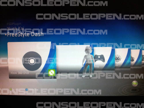

    Una volta completata la scrittura non ci rimane altro che avviare la console e installare, se volete un Dash alternativa (tipo Freestyle) e poi utilizzare la vostra console sfruttandone a pieno tutte le potenzialità.
