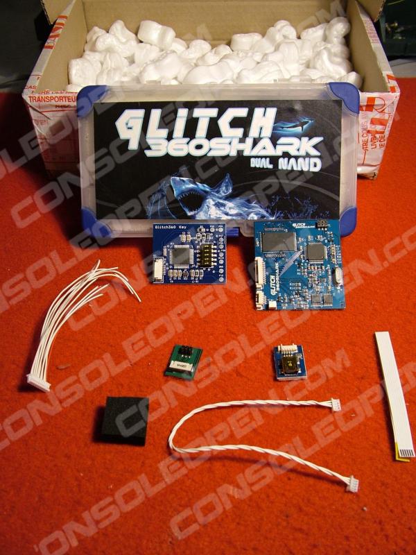

In questo articolo andremo a vedere come sfruttare il nuovo prodotto dei francesi Glitch Team.
Il contenuto del pacchetto è il seguente:
- Glitch360Shark
- Glitch360Chip
- Shar Addon + Flat di collegamento
- Adattatore Shark-USB + cavo 2 fili
- Cavo di connessione dello shark
- Spessore per la pressione
- Adesivo per la nand
Bene, ora possiamo procedere a saldare i vari fili della strip da 11 fili che ci permetteranno di Switchare/Leggere/Scrivere la nand e di Accendere/Spegnere il glitch chip (qualunque esso sia, perchè non è necessario utilizzare per forza il Glitch360Chip dato che è uguale a tutti gli altri).
