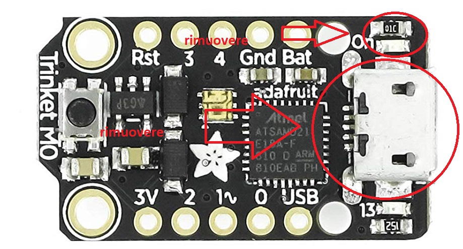

    Per prima cosa iniziamo con il rimuovere dalla PCB del Trinket M0 tutto ciò che c'e' di superfluo, ossia la porta USB e led e resistenza a sinistra della porta stessa:

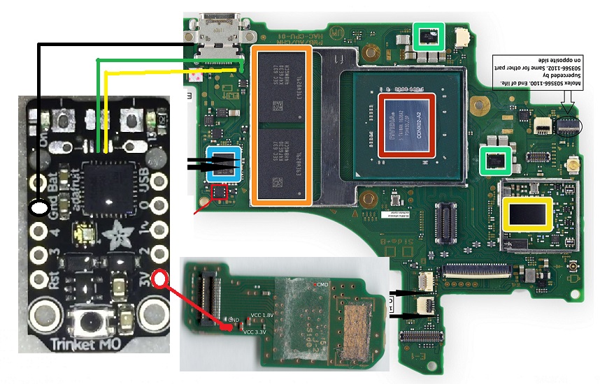

    Possiamo adesso passare alla vera e propria installazione sulla motherboard della Nintendo Switch; premessa che si possono aggiungere le saldature dei fili per simulare la pressione del tasto volume UP e del controller,ma ho preferito non segnalarli in quanto per me l'unica configurazione software / hardware per chi utilizza un chip sulla Nintendo Switch è quella di installare l'AUTO RCM ed all'accensione partirà in automatico il bootloader con cui far partire in automatico ( o no a seconda di cosa si imposta) il CFW.
    Possiamo rimontare adesso il tutto, ovviamente il trinket M0 va installato sulla scocca di alluminio, cosicchè alla pressione del case posteriore si prema il bottone sulla pcb che permette la programmazione dello stesso Trinket M0.
