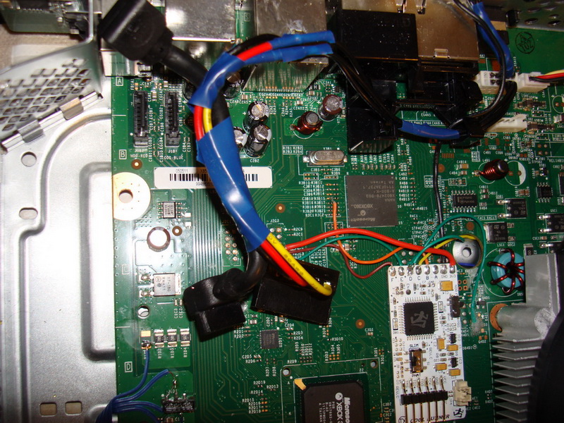

    Questo è, più o meno, come dovrebbe essere il lavoro finale, come l'ho realizzato io.

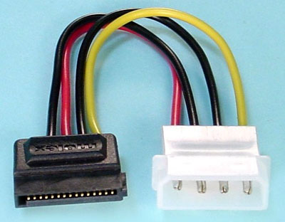

    - Un cavo Power per SATA.
    Questo per intenderci, del quale utilizzeremo solo una estremità:
    [TUTORIAL] Installazione di un HDD da 3.5" all'interno della Xbox 360 [FAT e SLIM]-sata-power-cable.jpg
    Potete acquistarlo o recuperarlo da un alimentatore per PC rotto, come ho fatto io.

    Il cavo porta queste tensioni:
    12v: Cavo Giallo
    5v: Cavo Rosso
    GND: Cavo Nero.
    E' possibile che troviate cavi power SATA che hanno anche un cavo arancione o grigio. E' il cavo che porta i 3.3v. Potete eliminarlo senza problemi. Gli HDD da 3.5" non hanno bisogno di quella tensione in entrata.
    1. Tagliate e spellate i cavi.
    2. Unite insieme i due cavi neri GND e saldateli su un punto di messa a terra della console. Lo shield metallico presente sulle uscite USB e Video è sempre a massa.

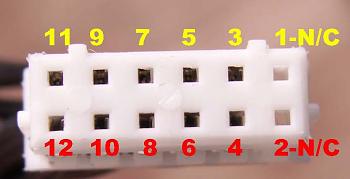

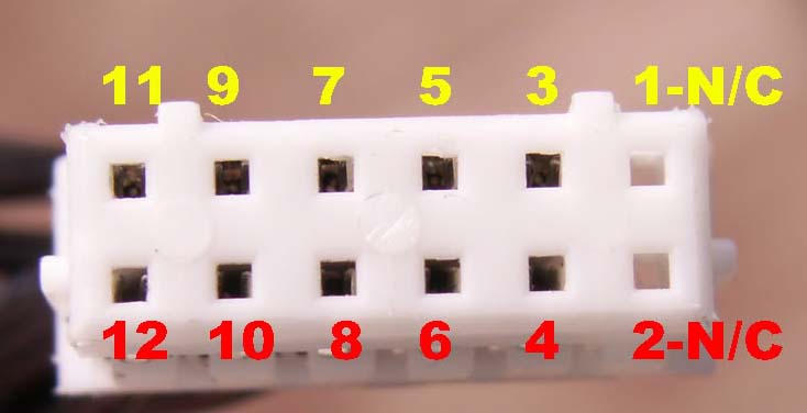

    Il cavo è strutturato in questo modo:
    [TUTORIAL] Installazione di un HDD da 3.5" all'interno della Xbox 360 [FAT e SLIM]-360dvd.jpg
    PIN 1 e 2: NON CONNESSI
    PIN 3 e 4: 3.3 volts
    PIN 5 - 7 - 9 - 11: GND
    PIN 6: 3.3 volts
    PIN 8: 5v
    PIN 10 e 12: 12 volts
    1. Come detto prima, non abbiamo bisogno dei 3.3 Volts, quindi possiamo benissimo tagliarne i cavetti corrispondenti all'origine.
    2. Tagliate tutti i GND ad una lunghezza ragionevole, spellateli e saldateli insieme e poi ad un punto a massa della console (io ho usato lo shield Video, è quello più vicino al connettore DVD.
    3. Saldate il cavo del PIN 8 (5v) con il cavo rosso del cavo power SATA. Questa connessione è molto importante perchè è Switched. In poche parole, i 5v arrivano qui solo all'accensione della console. In questo modo l'HDD si accenderà e spegnerà insieme alla console, senza bisogno di staccare il cavo di alimentazione della stessa.
    4. Unite e saldate insieme i cavi dei PIN 10 e 12 del cavo DVD e successivamente saldate questi al cavo giallo del cavo power SATA.

    Io ho fatto così:
    Ogni HDD ha 3 fori per le viti ai suoi lati. Ho semplicemente assicurato con delle viti l'HDD alla console modo che sia fissato rigidamente in posizione. Questo fornisce anche un circolo d'aria, necessario per evitare surriscaldamenti. Visto che pendeva dall'altro lato, dato il suo peso, ho fissato tramite viti dei supporti in plastica che lo sorreggono a dovere.
    Voilà. All'avvio la console mostra in NXE e in FSD l'HDD con 926 GB disponibili ^_^

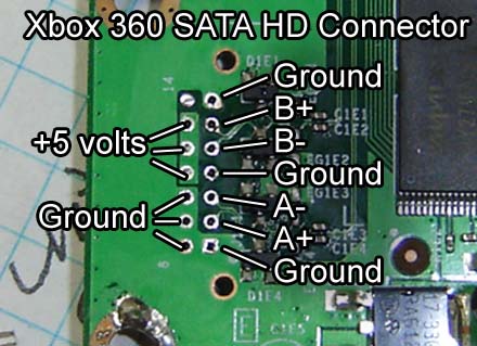

    * Modifica necessaria per Xbox 360 FAT:
    Bisogna ricavarci la porta SATA.
    Questo è il diagramma di connessione sulla Motherboard della Xbox 360.
    [TUTORIAL] Installazione di un HDD da 3.5" all'interno della Xbox 360 [FAT e SLIM]-satahd-x360fat.jpg
    Dovrete quindi ricavare da qui sia il cavo dati che alcuni punti del cavo power.
    L'immagine è abbastanza esplicativa.
    La fila di PIN sulla scheda madre dove è indicato A- A+ B- B+ e i tre GND è dove andrà saldato il cavo dati.
    L'altra fila di PIN è da dove prelevare il GND da saldare a massa e i 5 volts da saldare al cavo power.
    Per i 12 volts si ricorre, come già spiegato, al cavo del lettore DVD.
