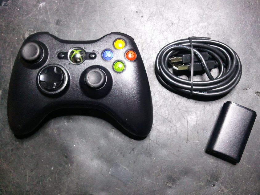

    Per prima cosa i pezzi da tener presenti sono questi :
    Come Trasformare un Joystick wireless in Filare/USB-20121101_094201-844-x-633-.jpg
    Abbiamo a disposizione il joystick Wireless, e il cavetto usb....

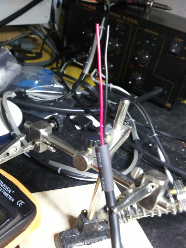

    Nel secondo passaggio sfiliamo il cavo e avremo, 4 cavi che sono:
    Rosso, Nero, Verde, e Bianco...
    Noi taglieremo solo il Verde e Il Bianco, quelli servono per il trasferimento dati, e ci rimangono solo il Rosso e il Nero, che da lì prenderemo il 5V per alimentare il nostro joystick da console.
    Quindi metteremo il cavo in questo modo, e con un pò di guaina restringente faremo uscire solo i due fili (potete mettere anche un pò di nastro nero

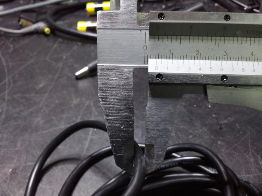

    Perfetto ora veniamo alla parte più puntigliosa...

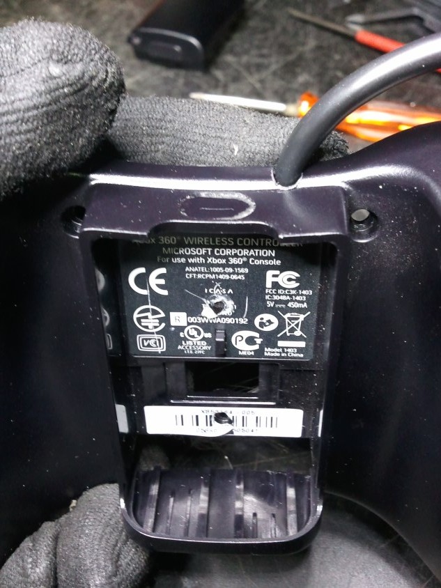

    Prendiamo un calibro e prendere la misura del vostro cavo usb (nel mio caso 4 mm)
    Come Trasformare un Joystick wireless in Filare/USB-20121101_094944-844-x-633-.jpg

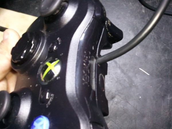

    La misura del cavo vi servirà per forare il vostro joystick con una punta per il ferro da 4 mm...(per fare un lavoro pulito )
    A lavoro quasi ultimato avrete il vostro joystick la parte inferiore in questo modo.
    Come Trasformare un Joystick wireless in Filare/USB-20121101_095954-844-x-633-.jpg

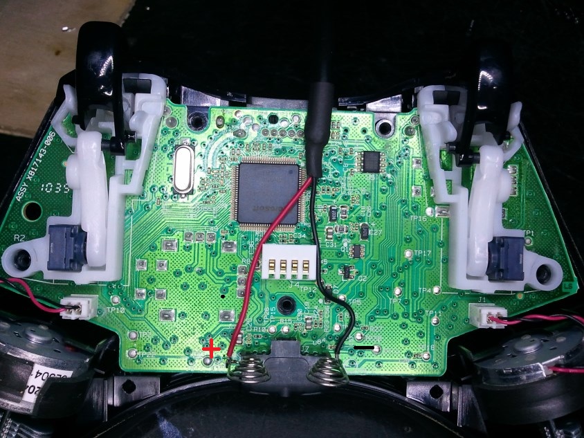

    Ora arriva la parte dei collegamenti....
    O segnalato come collegare il cavo usb sulla schedina del joystick dove verrà alimentato a 5 volt dalla console...
    Come Trasformare un Joystick wireless in Filare/USB-20121101_100805-844-x-633-.jpg

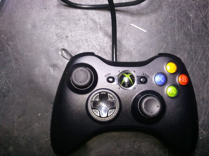

    Avete finito....a lavoro ultimato avrete questa utile comodità...
    Come Trasformare un Joystick wireless in Filare/USB-20121101_101325-600-x-450-.jpg Come Trasformare un Joystick wireless in Filare/USB-20121101_101316-844-x-633-.jpg
    Ho fatto anche un video dimostrativo per vedere come viene il servizio
